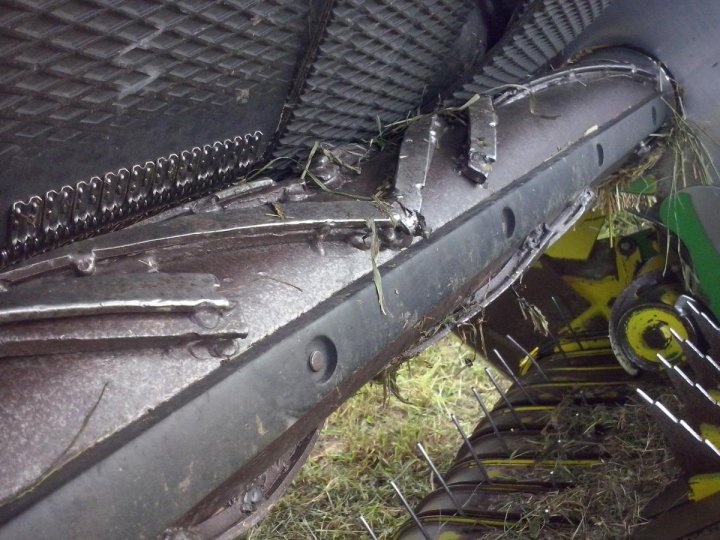

  5. Na walku zawija się taka ilość trawy, że zaczyna hamować wałek od pasów, w końcu blokuję całą prase, ciężko się to odpycha
  6. Masz rację, w mokrym materiale będzie występował ten problem
  7. Prawdopodobnie nie odbija ci zapadka od napinacza pompy przez co gdy uzbiera się bela, napinacz się naciąga, bo jest połączony z ramieniem od napinacza pasów i następuje wiązanie.
  8. Daj znać jak zrobisz Pamiętaj o powolnym zaczynanie belki, najlepiej na polsprzegle bez pośpiechu
  9. Widzę że masz wersję z wąskim podbiera że, prasujesz tylko suche czy zdarza się także mokre? Generalnie to najłatwiejszym rozwiązaniem jest przyspawanie dwóch albo trzech drutów zbrojeniowych do walka wtedy powinna zacząć kręcić od razu Zanim przyspawalem druty to używałem farby z piachem, aby zwiększyć opory tarcia walka, dzięki czemu pomagało na chwilę Ważne jest również sposób w jaki zaczynasz bele, najlepiej jest mieć okolo 1200 obrotów i powoli wjeżdżać w pokos, podawać materiał niedużymi porcjami, wtedy powinna zacząć owijać
  10. Nie masz na nim żadnych poprzecznych listw? Oryginalnie powinno być coś takiego W tym przypadku są gumowe (służącego do siana i słomy) ale są też metalowe (które służą do sianokiszonki) W mojej prasie posiadam listwy metalowe które niestety są już zużyte, dlaczego przyspawalem drut zbrojeniowy właśnie na te listwy. Od kiedy posiadasz prase?
  11. Siemka, wyślij mi zdjęcie walka rozpoczynajacego bele. Problem polega na wyslizganych listwach na walku lub ich brak, jeśli materiał jest suchy jak siano to możesz na spawać pręty zbrojone(np 10) tylko musisz je naspawac po całej długości komory, wystarcza dwa naprzeciwkk
  12. Siemka, przerabiałem ten sam temat. jak dokładnie wygląda zapychanie? Masz jakieś zdjęcia? Owija ci się na wałku? Zatrzymuje w podbieraczu? Prasujesz materiał mokry czy suchy?
