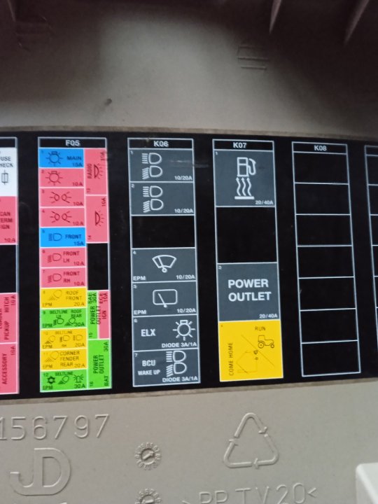

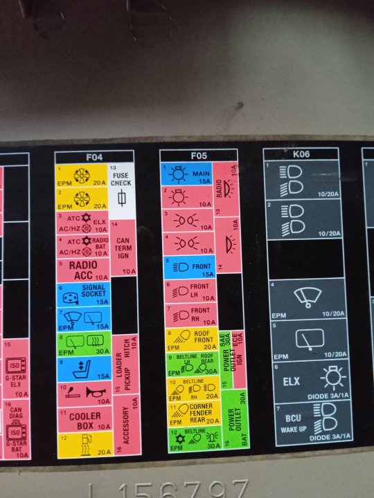

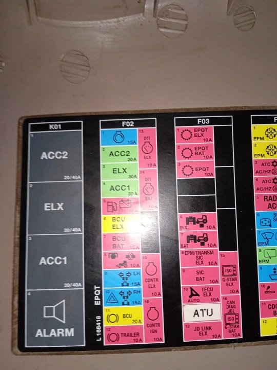

  7. Wiązka od lamp do przełącznika ok zostało od przełącznika do przekaźników bo po odliczeniu wiązki pod kabina do lamp nadal pali bezpiecznik
  8. Trochę się zejdzie kabli kabelków pełno, w pierwszej kolejności prawa lampa bo licho wygląda dużo kurzu w środku i kostki przy żarówkach później zgięcie kabli w masce przy otwieraniu zamykaniu się zginają a na końcu przy włączniku, zapowiadają się długie godziny. A przekaźnik może też robić zwarcie? Bo jest od krótkich i długich. Zaznaczę że jak włączę na krótkie to nie świecą a jak przełączę na długie to pali bezpiecznik
  9. Bezpiecznik f02/13 wymieniłem wszystko działa ale jak włączę światła to przepala muszę szukać, powyciągam żarówki i zobaczę co się stanie

  12. Tylko dlaczego teraz po włączeniu zapłonu zapala się kontrolka ciągnika z przyczepami , pika coś i się załączają awaryjne same na jakiś czas
  13. Aaa tak działa ten patent z żarówka, po pracy poszukiwania bezpiecznika ale znając moje "szczęście '' to bez wizyty elektryka się nie obejdzie
  14. O to już to widzę będzie ciekawie, wrócę z pracy miernik w dłoń i poszukiwania. Wczoraj zrobiłem tylko zdj puszki z bezpiecznikami to ich trochę jest
