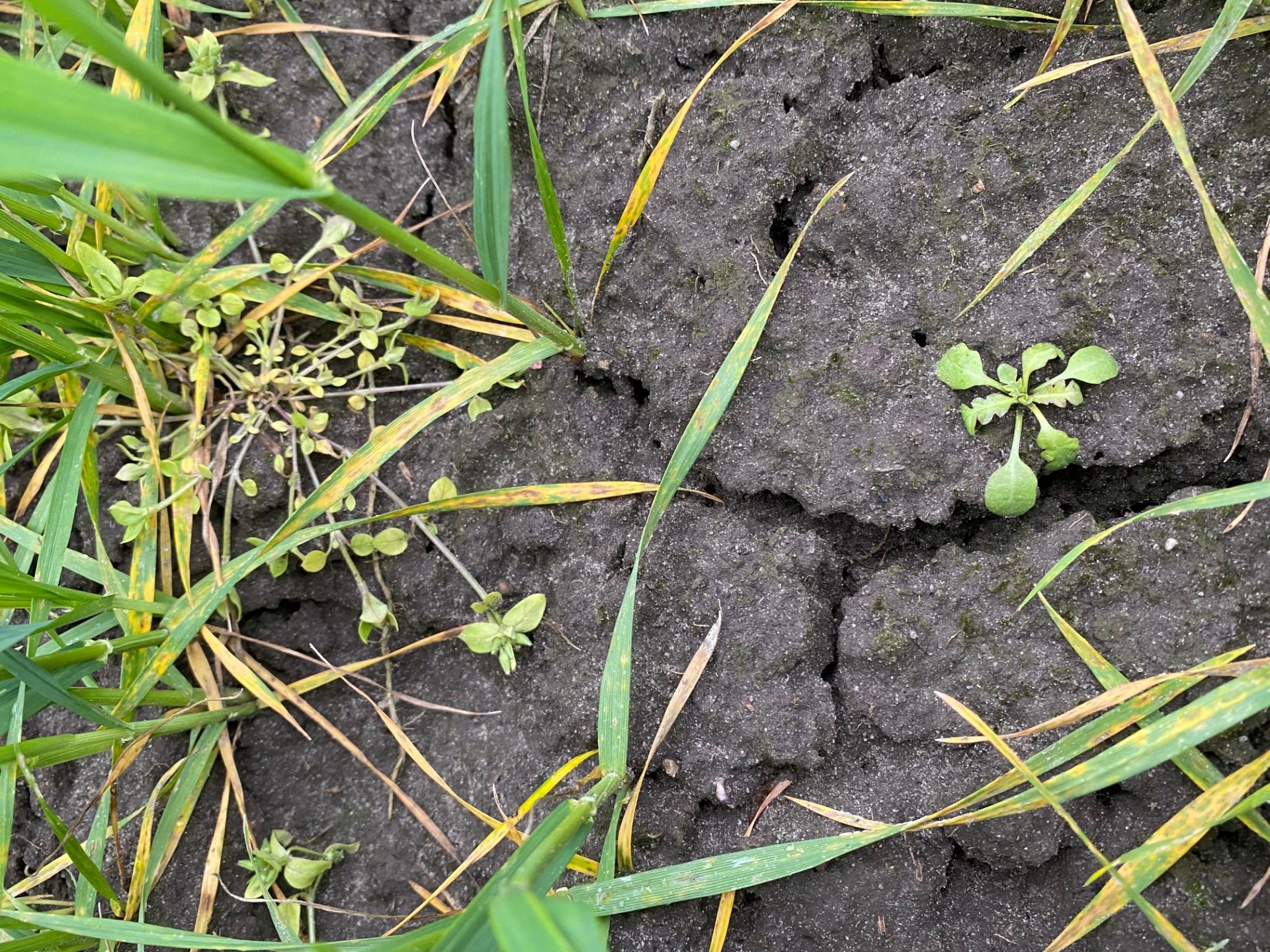

Pixxaro 0,25 l/ha. Można jechać do fazy tuż przed kłoszeniem Prześlij zdjęcie jak to wygląda teraz. Po Rexade chwasty stopniowo zmieniają barwę i zamierają (niektóre chwasty też się skręcają). Zobacz jak 5.05 wyglądało pole opryskane 20.04 (dla porównania)

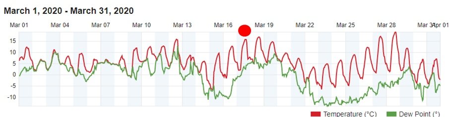

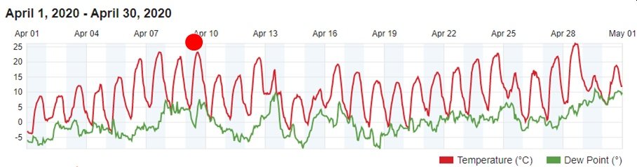

Ze wszystkich herbicydów stosowanych wiosną na miotłe pinoksaden ma najniższą minimalną temperaturę działania, stąd w ubiegłym sezonie przy tych spadkach, które często występowały po cieplejszych zabiegach mógł się zachować najlepiej, ale też nie wszędzie sobie poradził idealnie (zależało to wiele od tego jak silne były spadki temperatur po cieplejszych okresach oraz oczywiście ile dni minęło od zabiegu do tego spadku temperatury. Wiosna 2020 była paskudna do zwalczania miotły (spójrzcie na wykresy temperatury ze stacji pogodowej. Na czerwono zaznaczone dwa względne okienka do zabiegów). Pocieszające jest to, że był to jeden taki rok z ostatnich kilkunastu (temperatury, w dodatku niska wilgotnośc w glebie marzec/kwiecień i przede wszestkim przerośnięte chwasty po zimie której w ubiegłym roku praktycznie nie było)
