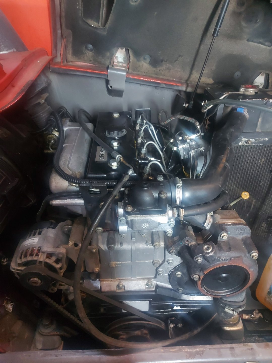

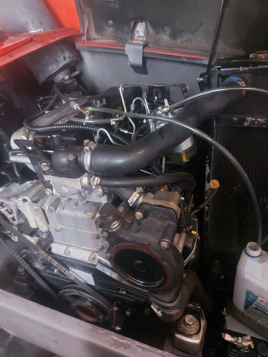

  9. Witam.mam problem z moim manitou otuż posiada ona silnik perkinsa raczej jak eiększość tych maszyn.lecz strasznie kopci i ciężko pali.myślałem że to uszczelka albo głowica .ale masztna jeździła na pompce zasilającej od 3p I gdy ta pompa padła maszyna staneła na środku drogi po zamontowaniu nowj silnik strasznie pyrkocze i kopci.założyłem od 4p i to samo aż zamówiłem typowo do tego silnika i dalej to samo zamontowałem przezwroczyste wężyki od paliwa i widać wyraźnie jak pompki pompują powietrze w paliwie.dodam że pompa i wytryskiwacze są po regeneracji.i gdy podłączy sie paliwo bezpośrednio do filtra maszyna chodzi elegancko.już pokusiłem sie nawet do pompki elektrycznej ale nic to nie dało a wręcz maszyna kopciła jak parowóz.ma ktoś może jakiś pomysł? Z gury dziękuje
