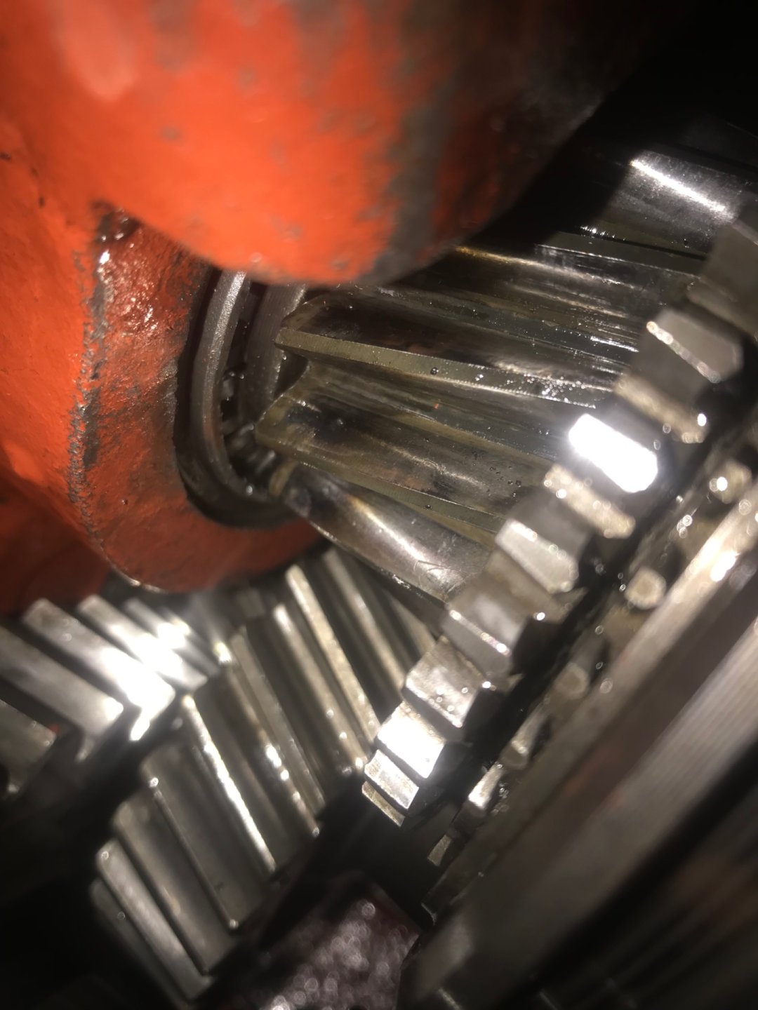

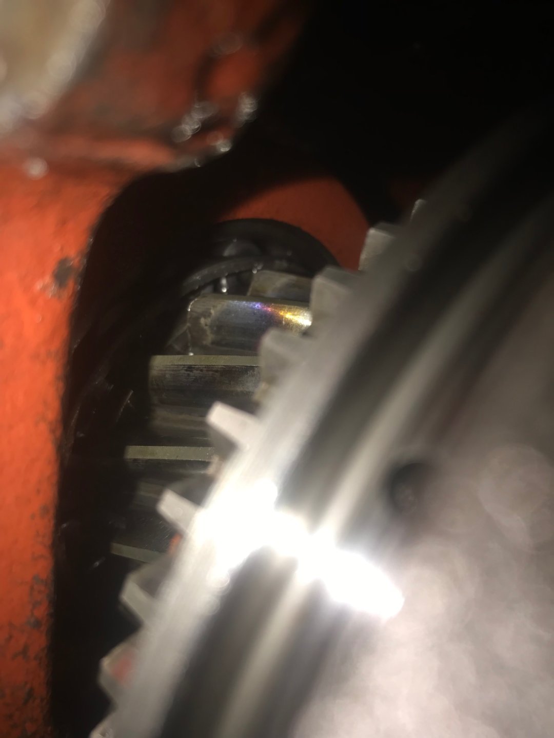

Ok dzięki za info ale moim zdaniem został tutaj popełniony błąd przez mechanika ponieważ jakieś 2 miesiące temu robił biegi ponieważ wypadały i za mocno ścisnoł ten wałem i grzało tryba pierwszego biegu o łożysko i taki jest moim zdaniem powód zatarcia się tryba a nie tak jak piszesz że pompa słaba lub olej nie taki jak powinien być. Dodam że tryb jest fioletowy od strony łożyska
Witam Mam problem ze skrzynią biegów w ciągniku Deutz Fahr AgroXtra 6.07. Z tego co zauważyłem to mocno grzeje się tryb od pierwszego biegu w dodatku gdy na skrzyni biegów jest wrzucony luz skrzynia ciągnie. Na pierwszy rzut oka skrzynia wewnątrz wygląda dobrze wszystko ładnie się kręci oprócz tego że ciągnie na luzie. Dodam że synchronizatory od biegu pierwszego, drugiego itd. są na luzie.

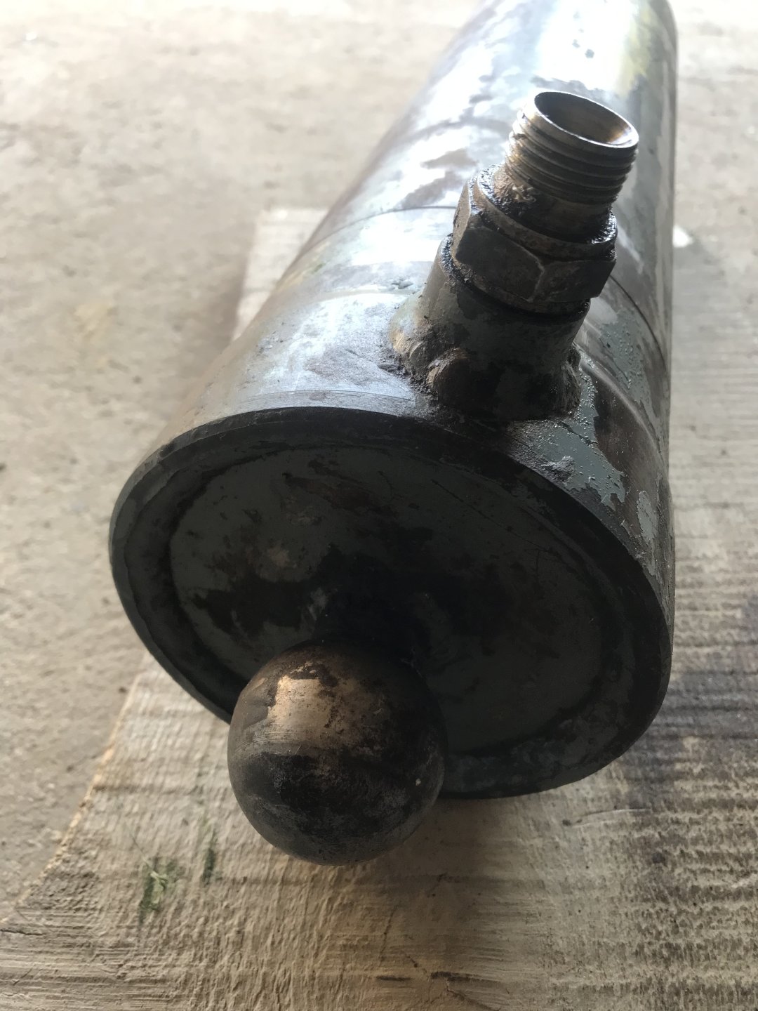

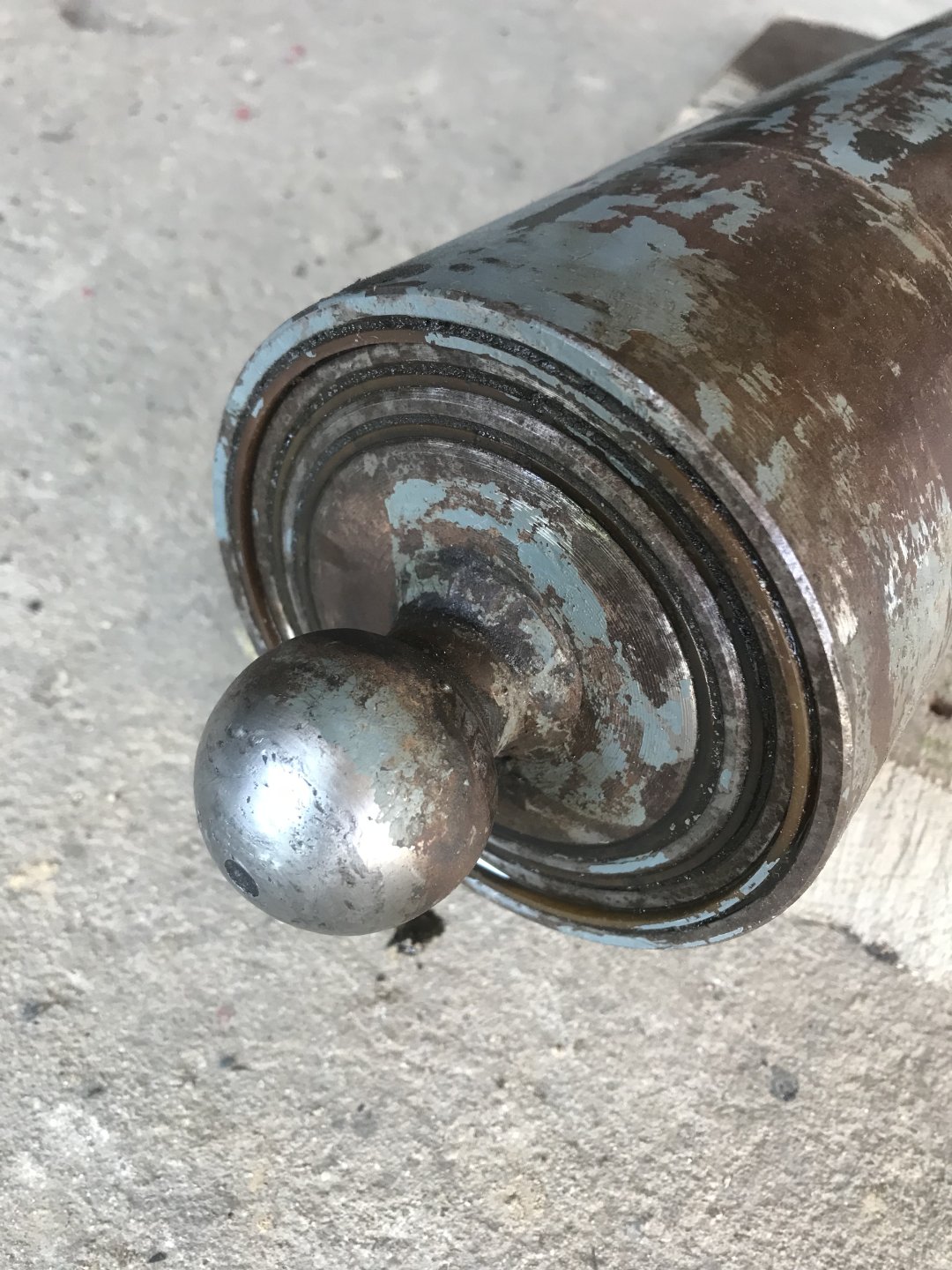

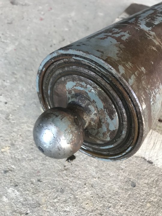

Witam Mam duży problem ponieważ nwm jak rozebrać ten siłownik a muszę to zrobić z tego względu że strasznie z niego cieknie.

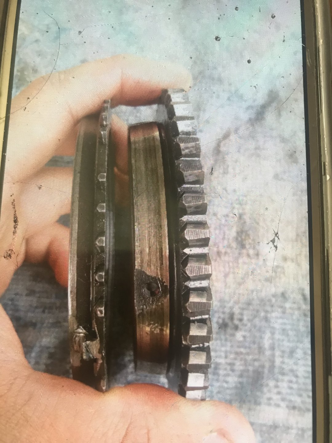

Model tutaj za bardzo nie gra roli bo w tych starszych ciągnikach skrzynie były montowane te same. Jedynie co to mogła mieć półbieg albo 5 lub 6 biegów. Mój model do AgroXtra 6.07 91r. Ja potrzebuję trybu z 24 zębami montowanego na stożku i pierścień synchronizatora wraz z bieżnią do 6 biegu.
