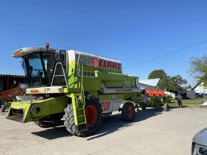

  3. Witam, mam taki problem w claas mega 208 ze nie reaguje potencjometr od wysokości hedera ani ten drugi, świruje tez coś automatyczne opuszczanie, strasznie czuły jest potencjometr od opuszczania automatycznego na guzik, gdy daje na okolo 7.5 na potencjometrze to już opuszcza heder do samej ziemi, tą para na samym dole joysticka górny to na dol według ustawienia na potencjometrze a dolnym do samej góry? Gdy klikam dolny tez mi opada i swieci się kontrolka po prawej stronie potencjometra , czy ktoś jest w stanie to objasnic? Chyba walnięty czujnik bo mierzymy go podczas opuszczania i podnoszenia to wartości na czujniki się nie zmieniają

    Koledzy wznawiam temat u mnie cały czas pokazuje obciążenie na 100 czy nawet 103 jak włączę wszystkie swiatla plus ledy dodatkowe to piszczy mi ten bordinformator i mruga czerwona kontrolka obok obciążenia silnika , oco chodzi ?
