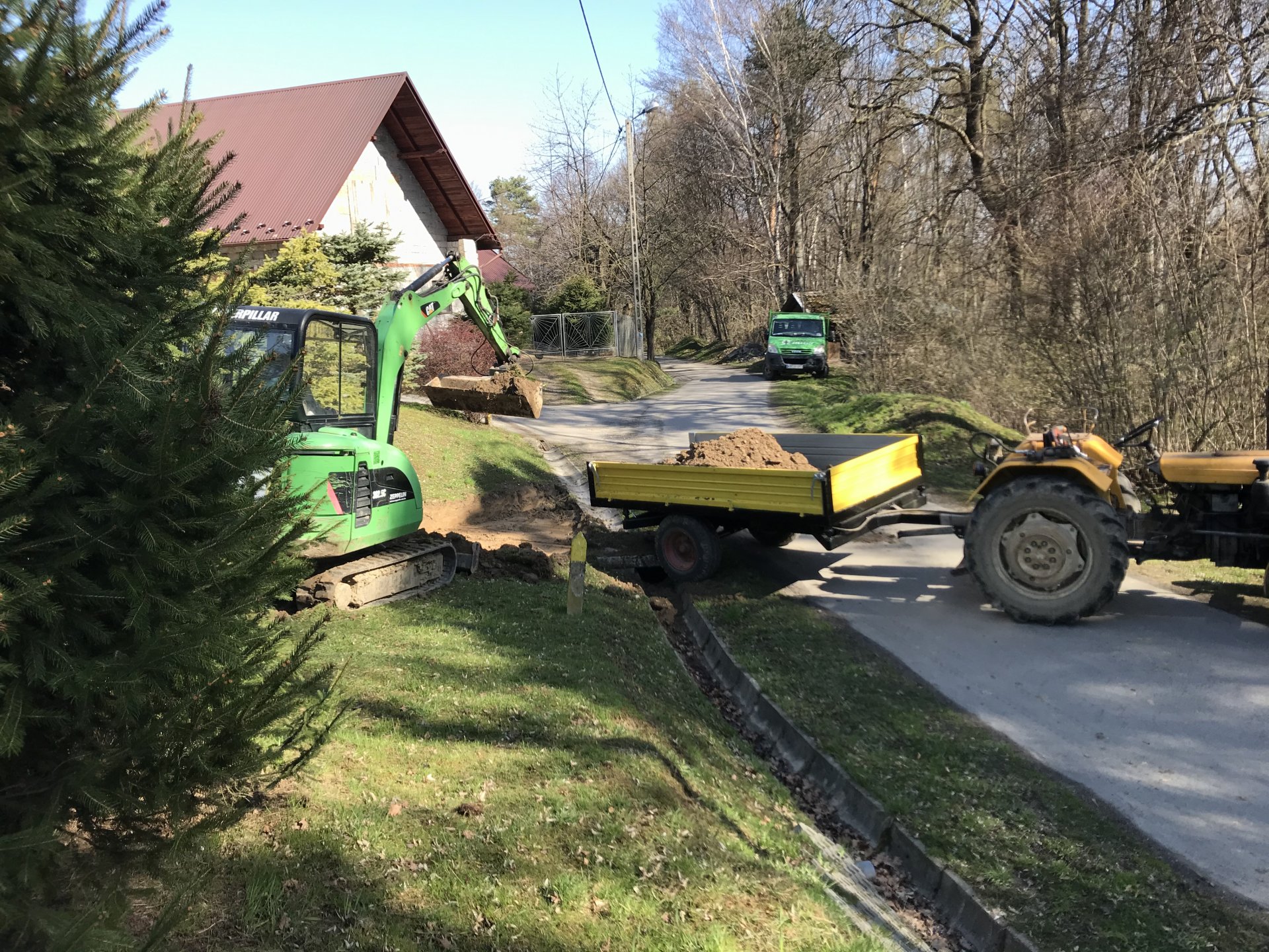

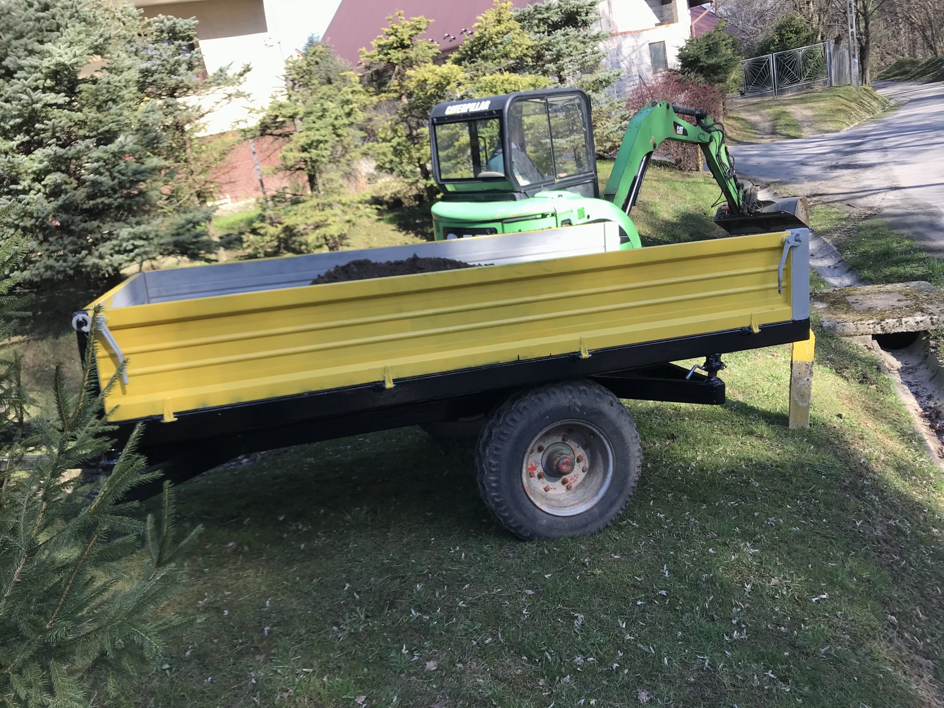

  1. Jeszcze tylną burtę ogarnąć, ale nie było czasu (nawet lakier nie wysechł😅) bo musiała już trochę popracować🙂 Kilkadziesiąt kursów z ziemią i kilka z gruzem - poradziła na medal ☺️

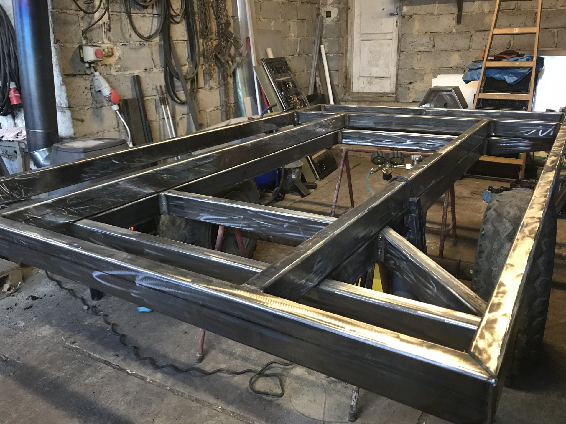

  2. Będzie właśnie podwojona. Miały być zastrzały do osi od dolnej ramy, ale odległość wyszła zbyt mała. Co do obwódki to się nie zgodzę. Na niej będą montowane zawiasy kulowe wiec musi być tez mocna.
  3. Wtedy to raczej nie będzie już przyczepka oznaczona jako „lekka” 😉 Jeżeli jesteś zainteresowany to 100/50/10scianka mogę zorganizować 😉 Jest. Żadnej przyczepy nie mam zarejestrowanej. Nie jeżdżę nimi po 100km tylko najczęściej w obrębie wioski 🙂 Panowie oo dłuższej przerwie wracam, już w trakcie działań. Stanęło na profilu 100/50/5, obie ramy, tak dolna jak i górna. Gadalem ze znajomymi konstruktorami, również z lokalnym garażowym producentem przyczep. Generalnie na moje potrzeby taka rama to spory zapas. @bratrolnika w kwestii impregnacji będę chciał ponawiercać profile i zapuścić jakimś specyfikiem. Jeszcze nie wybrałem. Jakieś propozycje? 🙂

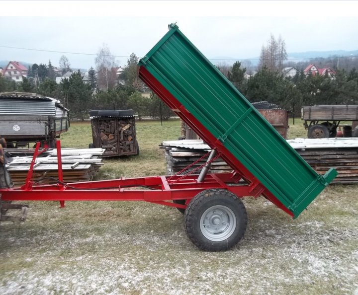

  4. @Ursus932 no tak, prawie to samo 🙂 Aczkolwiek zdjęcie wrzuciłem tylko poglądowe, nie zwróciłem uwagi ze tez z kiprem tylko do tylu. Mnie interesowałby na 3 strony, a to już nieco inna rama. @bratrolnika czy ma sens zamiast C zastosować niższe profile zamknięte, np 80x40 a do dolnej 100x40? Podrzucisz jakieś zdjęcie ramy jak to u Ciebie wyglądało? Na burty myślałem ramki z profila i blachę dać płaską (może Alu bo lżejsza) żeby sypkie towary nie zalegały w szparach.
  5. - burty 50cm - wywrotka na 3 strony - ładowność 3-4 tony - gorny zaczep
