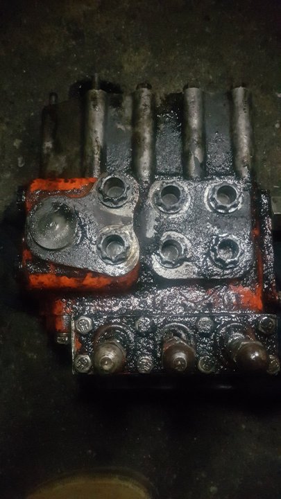

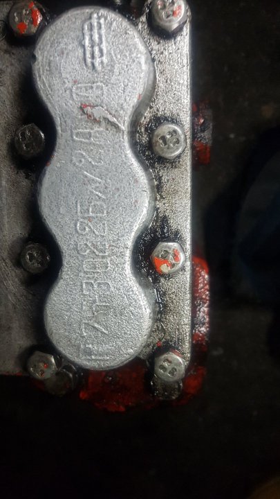

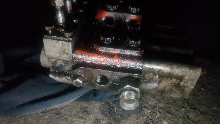

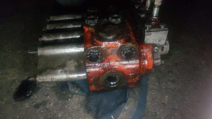

  1. Witam, mam problem z przednim rozdzielaczem w Białorusi budowlanej, typ budowlany, zamontowałem zakupiony używany rozdzielacz ale coś jest nie tak, olej dalej się leje, ciągnik pracuje dziwnie i w dodatku sterując tylnym głównym ramieniem nie załączając tylnej pompy to siłownik idzie w podskokach do góry i tak samo w dół, dodatkowo łapy podpory oraz lemiesz podniosą się ale w 5min do 10min i opadają. Myślę że to nie taki rozdzielacz albo jest wykończony. Poprzedni miał takie oznaczenia dołączam zdjęcia, proszę pomóżcie mi dobrać odpowiedni bo po takich nr nie mogę znaleźć odpowiedniego nowego żeby był spokój, sekcja pływająca w starym też była. I także bardzo proszę pokazać w jakim miejscu konkretnie wpiąć się w celu ustawienia ciśnienia odpowiedniego, bo opisanie w tak dla mnie zakręconej hydraulice nic nie daje a nie chce czegoś zepsuć. Będę wdzięczny, pozdrawiam
  2. Witam, panowie potrzebuje pomocy, przedni rozdzielacz mi puszczał, i lało z niego, kiedyś zakupiłem drugi niby sprawny, wczoraj go montowałem u ciężko ale ze spasowaniem na niektóre rurki ale jakoś poszło, tylko po montażu okazało się że przedni spych się nie podnosi ani nie opuszcza, góra może 3cm, wcześniej wszystko działało, filtr czysty, pompy chodzą, łapy tak samo ledwo ledwo po dodaniu gazu się dźwigają i opuszczaja, mam Bialoruske budowlana z 3 pompami i owalnym bakiem oleju. Dodam zdjęcia rozdzielacza wymontowanego z białoruski może ktoś powiedzieć jaki to typ konkretnie? Wiem że 3 sekcje i jedna pływającą od spycha, ten drugi z którym walczę nie zrobiłem zdjęcia oznaczeń, jutro zerknę, ale co może być powodem? Bo konkretnie musiałbym wymontować bądź zamontować aby działało? Tył kopie pracuje normalnie, tylko funkcje przedniego rozdzielacza są takie jak opisałem, że działają ledwo ledwo albo prawie wogole się nie rusza nic. Proszę bardzo o odp, bardzo zależy mi na czasie, walczę dwa dni a bardzo mi sprzęt potrzebny 😥gdyby byłby ktoś obeznany w temacie proszę o odzew, nie mam kogo się poradzić w sprawie białoruski a miałbym parę pytań, proszę o kontakt na email grzesiek1810@vp.pl będę wdzięczny bardzo. Witam, panowie potrzebuje pomocy, przedni rozdzielacz mi puszczał, i lało z niego, kiedyś zakupiłem drugi niby sprawny, wczoraj go montowałem u ciężko ale ze spasowaniem na niektóre rurki ale jakoś poszło, tylko po montażu okazało się że przedni spych się nie podnosi ani nie opuszcza, góra może 3cm, wcześniej wszystko działało, filtr czysty, pompy chodzą, łapy tak samo ledwo ledwo po dodaniu gazu się dźwigają i opuszczaja, mam Bialoruske budowlana z 3 pompami i owalnym bakiem oleju. Dodam zdjęcia rozdzielacza wymontowanego z białoruski może ktoś powiedzieć jaki to typ konkretnie? Wiem że 3 sekcje i jedna pływającą od spycha, ten drugi z którym walczę nie zrobiłem zdjęcia oznaczeń, jutro zerknę, ale co może być powodem? Bo konkretnie musiałbym wymontować bądź zamontować aby działało? Tył kopie pracuje normalnie, tylko funkcje przedniego rozdzielacza są takie jak opisałem, że działają ledwo ledwo albo prawie wogole się nie rusza nic. Proszę bardzo o odp, bardzo zależy mi na czasie, walczę dwa dni a bardzo mi sprzęt potrzebny 😥gdyby byłby ktoś obeznany w temacie proszę o odzew, nie mam kogo się poradzić w sprawie białoruski a miałbym parę pytań, proszę o kontakt na email grzesiek1810@vp.pl będę wdzięczny bardzo. Witam, panowie potrzebuje pomocy, przedni rozdzielacz mi puszczał, i lało z niego, kiedyś zakupiłem drugi niby sprawny, wczoraj go montowałem u ciężko ale ze spasowaniem na niektóre rurki ale jakoś poszło, tylko po montażu okazało się że przedni spych się nie podnosi ani nie opuszcza, góra może 3cm, wcześniej wszystko działało, filtr czysty, pompy chodzą, łapy tak samo ledwo ledwo po dodaniu gazu się dźwigają i opuszczaja, mam Bialoruske budowlana z 3 pompami i owalnym bakiem oleju. Dodam zdjęcia rozdzielacza wymontowanego z białoruski może ktoś powiedzieć jaki to typ konkretnie? Wiem że 3 sekcje i jedna pływającą od spycha, ten drugi z którym walczę nie zrobiłem zdjęcia oznaczeń, jutro zerknę, ale co może być powodem? Bo konkretnie musiałbym wymontować bądź zamontować aby działało? Tył kopie pracuje normalnie, tylko funkcje przedniego rozdzielacza są takie jak opisałem, że działają ledwo ledwo albo prawie wogole się nie rusza nic. Proszę bardzo o odp, bardzo zależy mi na czasie, walczę dwa dni a bardzo mi sprzęt potrzebny 😥gdyby byłby ktoś obeznany w temacie proszę o odzew, nie mam kogo się poradzić w sprawie białoruski a miałbym parę pytań, proszę o kontakt na email grzesiek1810@vp.pl będę wdzięczny bardzo. Witam, panowie potrzebuje pomocy, przedni rozdzielacz mi puszczał, i lało z niego, kiedyś zakupiłem drugi niby sprawny, wczoraj go montowałem u ciężko ale ze spasowaniem na niektóre rurki ale jakoś poszło, tylko po montażu okazało się że przedni spych się nie podnosi ani nie opuszcza, góra może 3cm, wcześniej wszystko działało, filtr czysty, pompy chodzą, łapy tak samo ledwo ledwo po dodaniu gazu się dźwigają i opuszczaja, mam Bialoruske budowlana z 3 pompami i owalnym bakiem oleju. Dodam zdjęcia rozdzielacza wymontowanego z białoruski może ktoś powiedzieć jaki to typ konkretnie? Wiem że 3 sekcje i jedna pływającą od spycha, ten drugi z którym walczę nie zrobiłem zdjęcia oznaczeń, jutro zerknę, ale co może być powodem? Bo konkretnie musiałbym wymontować bądź zamontować aby działało? Tył kopie pracuje normalnie, tylko funkcje przedniego rozdzielacza są takie jak opisałem, że działają ledwo ledwo albo prawie wogole się nie rusza nic. Proszę bardzo o odp, bardzo zależy mi na czasie, walczę dwa dni a bardzo mi sprzęt potrzebny 😥gdyby byłby ktoś obeznany w temacie proszę o odzew, nie mam kogo się poradzić w sprawie białoruski a miałbym parę pytań, proszę o kontakt na email grzesiek1810@vp.pl będę wdzięczny bardzo. Przepraszam że tyle razy ten sam tekst się skopiował 😥
