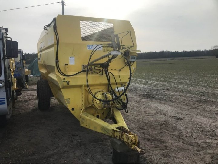

  3. Sprzedam wóz paszowy Sgariboldi 13m3. Ślimak w wersji balotowej. Wóz po wymianie ślimaka i podłogi , stoi nie używany. Stan bardzo dobry. Gotowy do pracy, wymienione filtry, oleje, w zestawie komplet nowych noży na ślimak. Nie wymaga wkładu finansowego. Sprawna waga. Posiadam inne wozy tej firmy. Zapewniamy części i serwis w konkurencyjnych cenach. cena 32000zł tel.881-727-675 możliwy transport

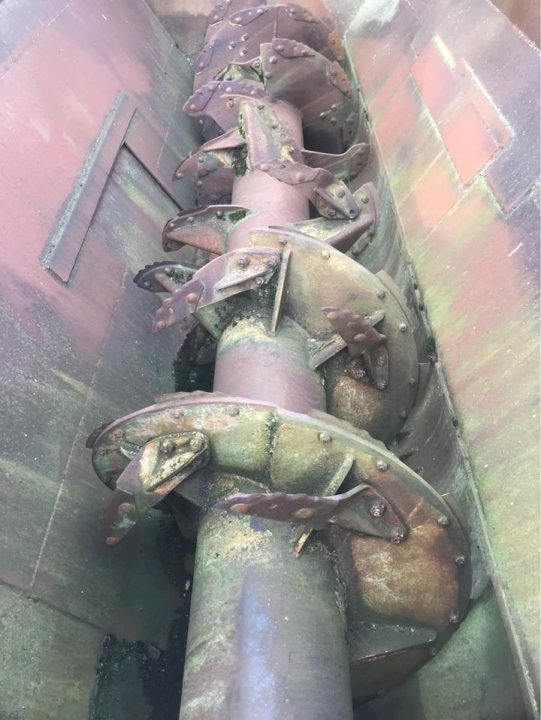

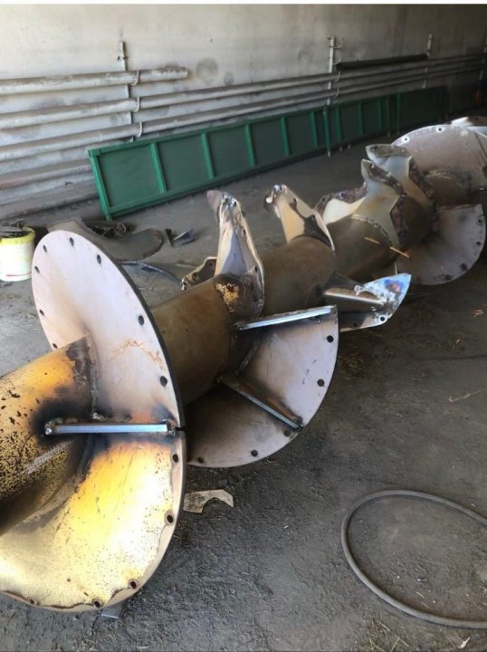

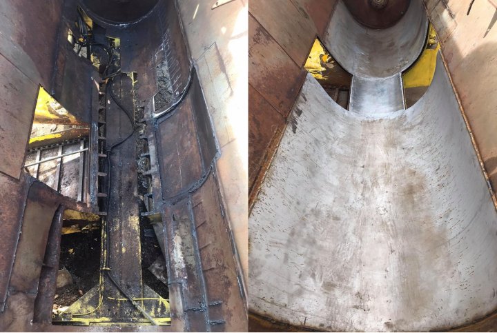

  5. Wszystko gniemy u siebie, mamy wzorniki i to nie problem, spiralne też uwinięte. Przywozimy i robimy, jeden dwa dni i paszowóz musi pracować dalej🙂 Co do tematu rury to rura ma swój wymiar fabryczny, różnie to jest jak producent buduje, ale ona cały czas się ściera w paszy i ścianka robi się coraz cieńsza przez co potrafi się skręcić. My podczas odbudowy na starej rurze, przy wymianie wstęg, wzmacniamy rury.
  6. Jesteśmy z Wielkopolski ale wszelkie remonty odbywają się na miejscu u rolnika, wymieniamy podłogi na miejscu, ślimaki tak samo.

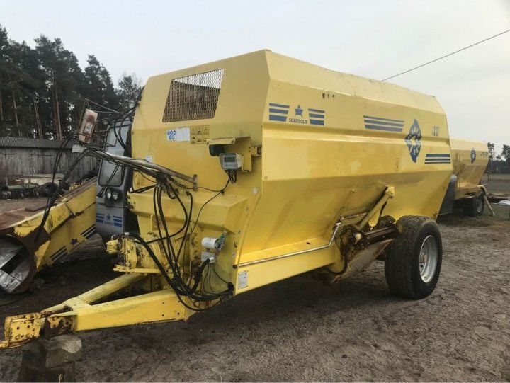

  11. Sprzedam wóz paszowy sgariboldi samojezdny 13m3. Nie potrzebuje ciągnika przez co jest krótszy i zwrotniejszy. Wstawione nowe dno, nowy ślimak, nowy łańcuch. Pracował jako zastępczy, ostatni czas nie używany. Bardzo dobry stan . Noże w dobrym stanie. Wóz po przeglądzie w pełni sprawny, przygotowany do pracy. Sprawna waga. Silnik John Deera. Zapewniamy serwis i części zamienne. W ofercie inne wozy paszowe. Zapraszam do kontakt Cena 39tyś do obejrzenia Ostrzeszów woj. wielkopolskie,
