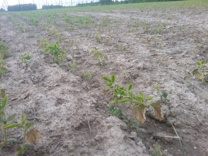

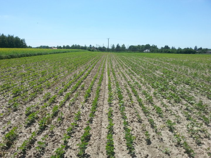

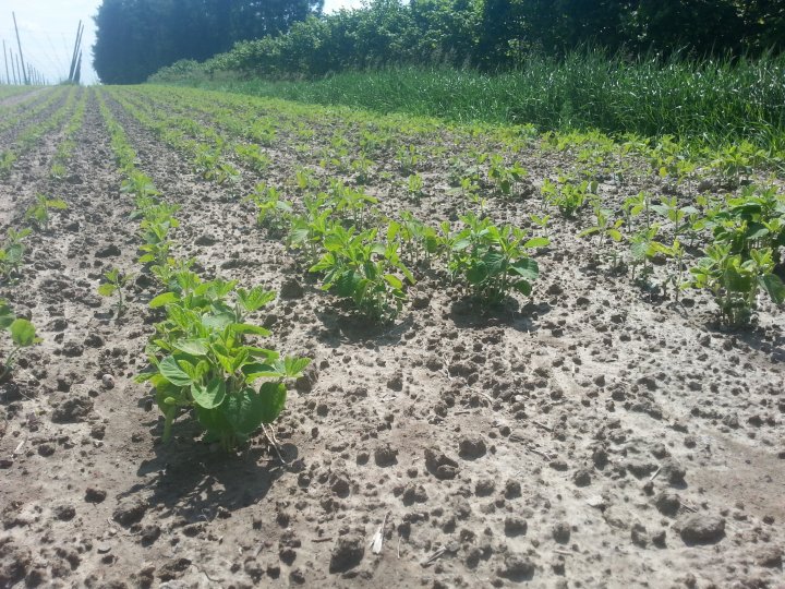

  11. Dzięki Pstaszek, to może być to, jest to właśnie na tej dzierżawie i możliwe że ktoś stosował taki środek. Ordynator to fakt, że susza nie sprzyja roślinom w walce z chorobami, po siewie nie było deszczu przez 2tyg, później spadł ale niewielki. Tutaj natomiast mam zdjęcia ze swoich pól i w wielu miejscach soja ma przebarwienia jak na zdjęciu 1,3. Są też nieliczne miejsca gdzie soja wygląda jak na zdjęciu 2, przypomina to trochę rdzę/spetoriozę/mączniaka, a może wszystko na raz? Zastanawiam się nad opryskiem, tylko czy warto dawać teraz topsin? Może zostawić go na później a teraz prysnąć jakimś tebu?
  12. Czy to choroby czy może susza?

  19. Ja opryskałem ostatnio środkiem corum 1,2l/ha i tu gdzie się nałożył środek to soję prawie spaliło ale mam nadzieję że się odbuduje. Tu gdzie poszła normalna dawka to tylko lekko zżółkła. Zastanawia mnie jedynie czemu tu gdzie soja jest gęsta czyli gdzie stanąłem siewnikiem to soja jest pełna życia i środek na nią nie wpłynał prawie w ogóle, a tam gdzie rośnie pojedynczo i swobodnie to jest marna i na dodatek teraz przypalona przez corum. O co chodzi? Przecież jeśli nie ma konkrencji innych roślin to powinna być tym bardziej w lepszej formie a jest na odwrót, czy może za płytko posiałem i tu gdzie stanąłem to redlice poszły głębiej, no na prawdę nie mam pomysłu. Może faktycznie trochę ją doglebówka przytrzymała i tam gdzie jest parę roślin w kupie to podzieliły się po prostu tą substancją czynną? Ale nie było ponad tydzień deszczu po oprysku więc niby wszystko było prawidłowo. Soja Mavka Tutaj soja Abelina, tak samo opryskana ale ta jest jakby w lepszej formie niż mavka i Corum jej tak nie wziął. Stanąłem akurat na łączeniu przejazdów opryskiwaczem po lewej pryskana, po prawej nie (zbrakło środka). Widać że tu gdzie nie pryskana jest bardziej zielona. Teraz jak będę stosował śrdoki to tylko w dawkach dzielonych jak jest możliwość, a w przypadku Corum jest. Niby środek selektywny i niby jest napisane że w celu skuteczności działania nie patrzeć na fazę soi tylko fazę chawstów, a jednak.

  22. Ja wczoraj zrobiłem poprawkę na chwasty środkiem corum i zauważyłem że niektóre rośliny są jakby skarłowaciałe, te zdrowe mają dwa duże liście i wypuszczają trójlistki, a te drugie są znacznie niższe i te dwa liście są tak małe że prawie ich nie ma i też wypuszczają jakieś marne trójlistki. Nie wiem czy to choroba czy może herbicyd doglebowy coś napsocił, o dziwo tam gdzie jest dużo nasion w jednym miejscu bo np zatrzymałem się siewnikiem to rośliny zdrowe i dorodne, najgorzej tam gdzie posiana za rzadko.
