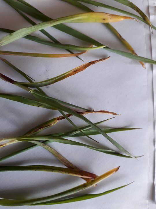

  1. Panowie, widoczne są już ości, jęczmień jary Quench zasiany 17.03, T1 duett star, zabieg T2 zrobić po wykloszeniu czy przed? Widzę plamistość siatkową.
