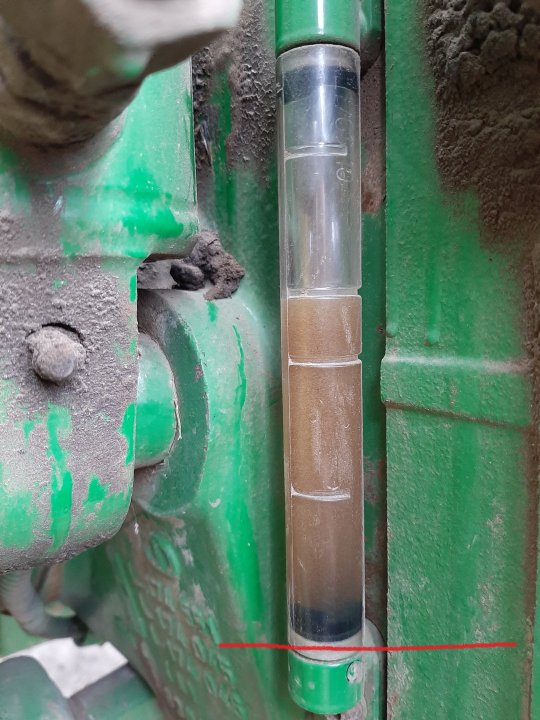

  2. Co z poziomem jeśli po odpaleniu ten poziom spada, że nie widać wgl oleju w tej miarce? (czerwona kreska na zdjęciu). Sam ładowacz minimalnie uniesiony do jazdy na prostym terenie ma taki spadek, a gdzie praca tylnego tuza..
  3. Witam wszystkich W załączonym zdjęciu tak wygląda poziom na zgaszonym silniku. Problem się pojawia podczas jazdy, pracy.. Ciągnik z turem poziom spada do tej czerwonej kreski, gdzie łyżka od ziemi jest na poziomie 1 m. Za mała ilość oleju, zapowiedz awarii? http://manuals.deere.com/omview/OMAL171314_53/OU12401,000193C_53_20071211.html http://manuals.deere.com/omview/OMAL171314_53/OU12401,0001D29_53_20091017.html Strony jasno nie podały czy zimny silnik lub podczas pracy pomiar. Obecnie mam zalane 50l. http://manuals.deere.com/omview/OMAL171314_53/OU12401,0001B62_53_20100923.html Układ przekładniowy/hydrauliczny - Przekładnia PowrQuad Plus, liczba biegów 16/16.............. 49 l (12.9 U.S.gal.) - Przekładnia PowrQuad Plus, liczba biegów 24/24.............. 50 l (13.2 U.S.gal.) - Przekładnia AutoQuad Plus, liczba biegów 24/24.............. 50 l (13.2 U.S.gal.) - Przekładnia AutoPowr.............. 60 l (15.9 U.S.gal.) - dodatkowo, z przekładnią biegów pełzających.............. 1 l (0.3 U.S.gal.) - dodatkowo, z napędem przednich kół.............. 3 l (0.8 U.S.gal.) - dodatkowo, z osią TLS.............. 3 l (0.8 U.S.gal.) - z dodatkowym zbiornikiem oleju.............. Czy błędem jak doleje 5-6 litrów? mam na myśli tsl napęd przedni? Da nam to 55+ i wyjdzie jak kolega niżej w temacie. 14 l (3.7 U.S.gal.)
