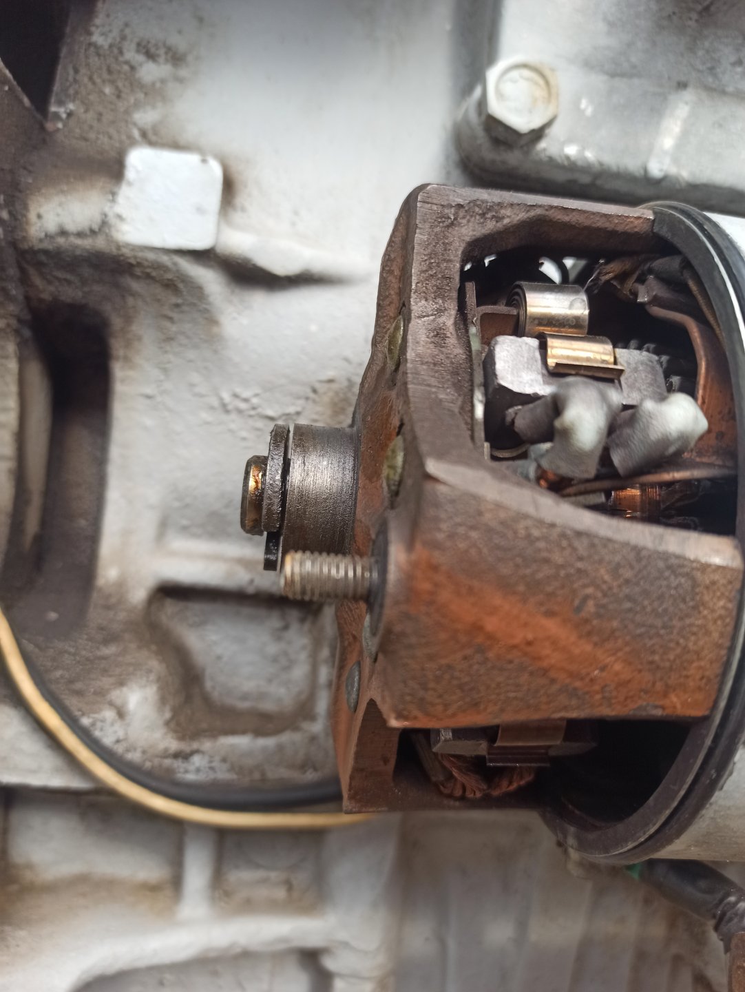

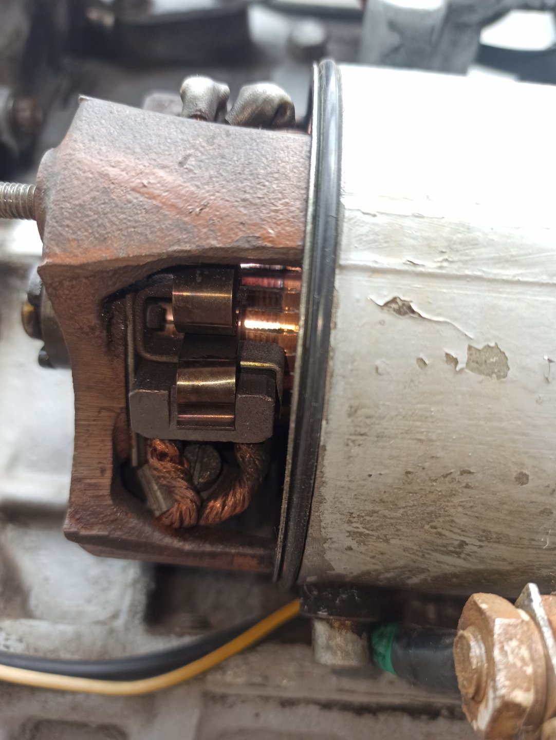

  1. Witam Mam rozrusznik R11A 12V 3kW i czasem bywa tak, że jak chcę zapalić to robi cyk cyk , zwierając kluczem elektromagnes odpala od razu. Co może być winą ?. Zauważyłem, że ektromagnes mam założony WE10a 24V. Drugie pytanie, bo nie jestem pewny czy szczotki mogą dotykać obudowy rozrusznika?

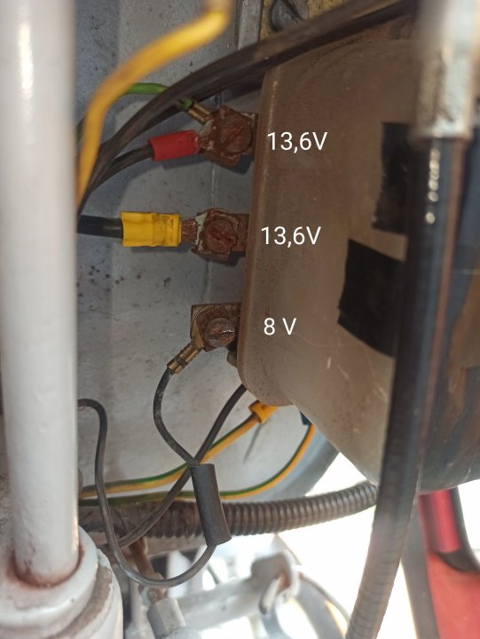

  2. Witam, mam pewny problem z ładowaniem w swoim ciągniku. Po włożeniu kluczyka do stacyjki i odpaleniu lampka kontrolna od ładowania gaśnie i wszystko byłoby dobrze, gdyby nie fakt że napięcie na akumulatorze nie rośnie tzn cały czas mam te 12,5V (tyle mają akumulatory w chwili obecnej). Problem zauważyłem po wymianie łożysk i szczotek w prądnicy, bo wcześniej się grzała i tak jakby buczała, efekt ,,buczenia" występuje nadal przy wyższej prędkości obrotowej. I teraz mam pytanie do grona , które miały lub mają prądnice nadal: 1. Czy to normalne , że prądnica hałasuje 2. Przy 1200obr/min na regulatorze mam na styku nr 16: -13,6V na nr19 - 13,6V, a na nr 18 - 8-9V. Tak powinno być? . Przy zwiększaniu obrotów napięcia nie rosną. Czy to wina uszkodzonego regulatora ? Dodaję zdjęcie do wglądu.
