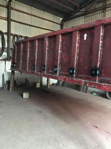

  5. Weksel in blanco i nie z takimi zabawkami przyjedzie 😂 11 sekcji, dus, gps z aromatycznym odcinaniem sekcji, niezależnie składane ramiona, AmaTron 4, isobus, skrętny zaczep i wyszło 53 tys euro

    Przyczepa 15t
    6 x 2,55, Koszt to około 14-15 tysięcy razem z farbą, lampami, przewodem, zaworami do pneumatyki

    Przyczepa 15t
    Takie samo zastosowanie jak w naczepach tira - wywrot na tył i tak było w oryginale

    Przyczepa 15t
    Oczywiście ze tak, różne warianty były rozważane i ten okazał się najtańszy choć nie ukrywam trochę roboty było

    Przyczepa 15t
    Nad aluminiowymi tez się zastanawialiśmy ale spawanie takiego materiału to zbyt duże koszty

    Przyczepa 15t
    Udało się zarejestrować jako przyczepa rolnicza, wszystko było na stacji diagnostycznej sprawdzane, mierzone i dopuszczone do użytku
  17. Ogólnie koszt tej przyczepy wyniósł w okolicach 12 tyś
  18. Ragus
    Przyczepa 15t
    Zdjęcia z 2020 r. Rama blumhardt została zakupiona klika lat temu w Niemczech ale ze względu na brak środków stała w krzakach. W końcu zmotywowani zakupiliśmy mulde 24t. Została ona skrócona i obniżona do wymiarów ramy. Po zakupieniu odpowiedniego siłownika (chodziło o to aby olej z ciągnika wystarczał do podniesienia) przerobiony został przód muldy tak aby wpasować siłownik , dorobiliśmy rurę na końcu aby wywrot działał na takiej samej zasadzie jak w naczepie tira. Całość została pomalowana na zewnątrz jak i w środku, założona elektryka oraz uszyta plandeka. Po pierwszych żniwach same pozytyw, ładowność w okolicach 15t, wywrot na tył również się sprawdza, żałuję tylko że szybciej się nie zdecydowaliśmy na jej zrobienie.
