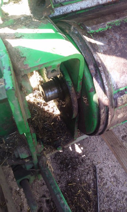

  5. A jak wyjąć cały? z prawej strony trzeba całe koło wyjmować a jak z trybem?
  6. Odkręciłem ale nie wyjmowałem, bo tryb jest. A mi chodzi żeby tylko z lewej strony zmienić łożysko całego wałka nie wyjmować
  7. Odkręciłem flanszę ale niczym nie mogę tego zdjąć.
  8. Jak wyjąć ten wałek? bo łożysko poszło i nie wiem jak go wyjąć. Prasa sipma z 569/1 Zdjęcie w załączniku. Proszę o pomoc.
