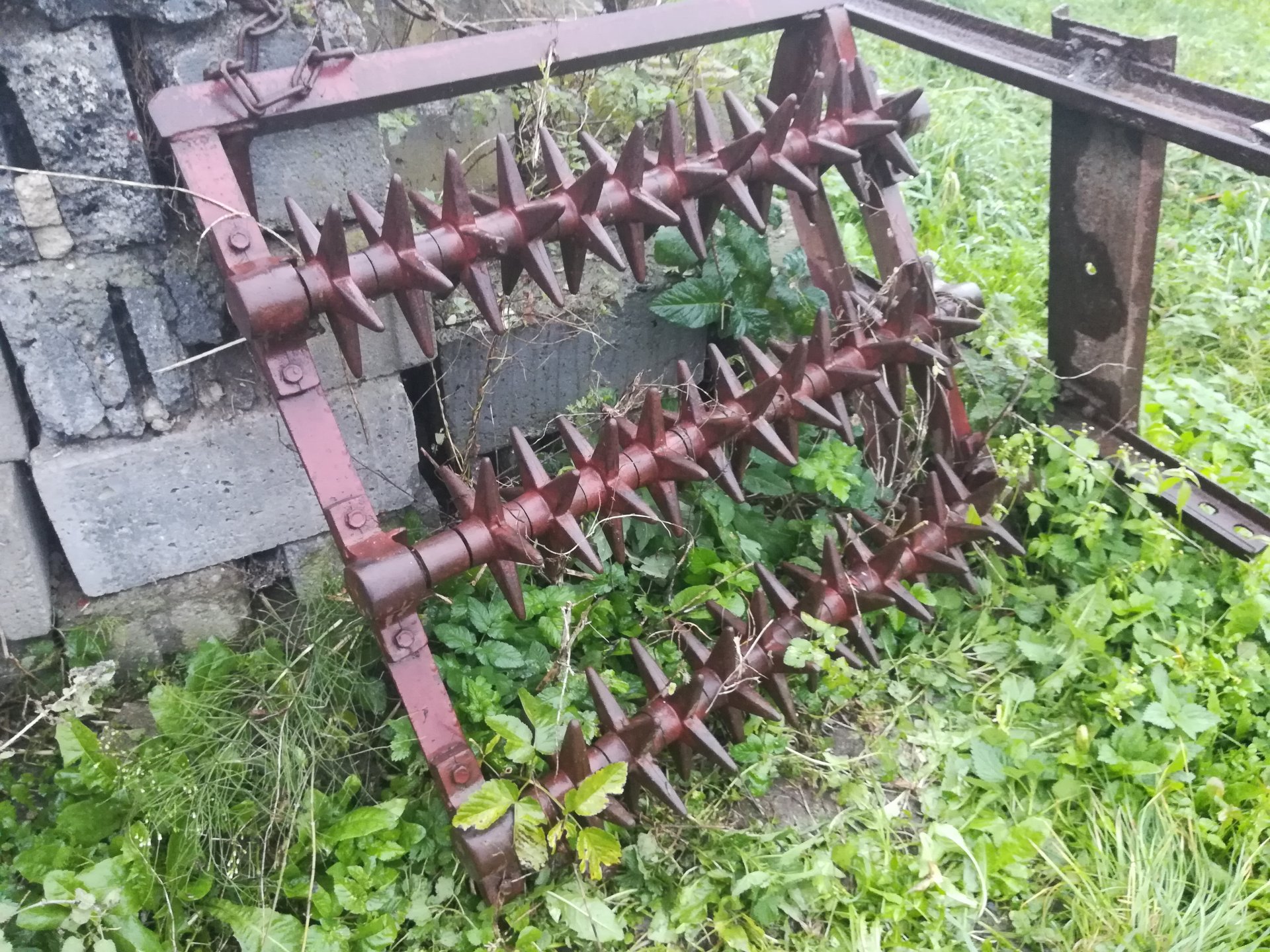

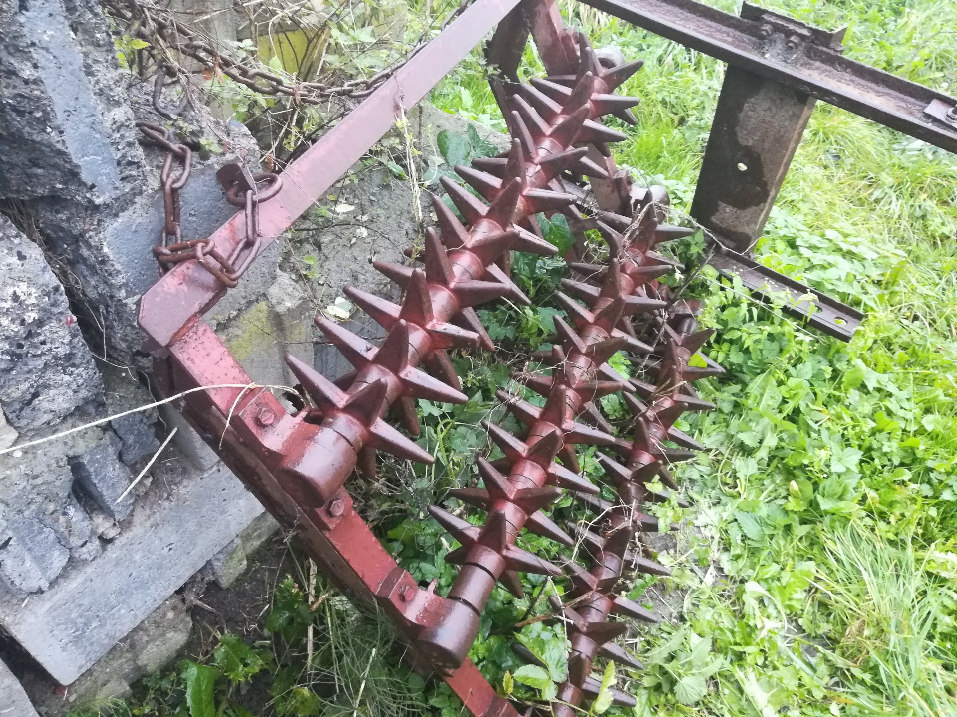

  6. Cena 400 PLN.
  7. Sprzedam kolczatkę 3rzędową szer.robocza 90cm. mało używana.
