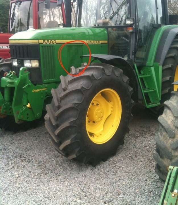

  13. Witam. Szukam osłony silnika do John Deere 6800. Pasuje podobno od 6900,6600,6506. Numer części AL79646. Jak by ktoś coś takiego miał proszę o kontakt. Ewentualnie może macie namiary na kogoś kto handluje częściami do tych ciągników i mógł by mieć coś takiego? Z góry dziękuję.
