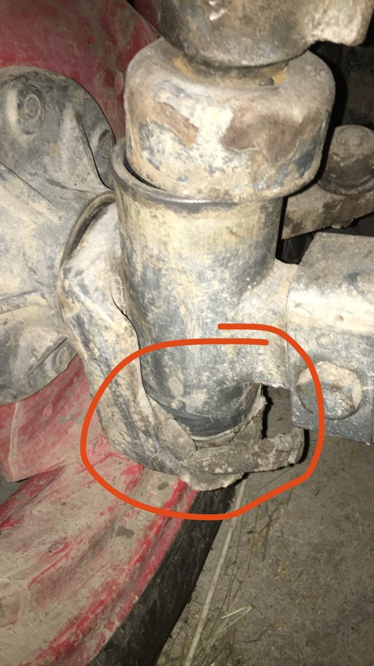

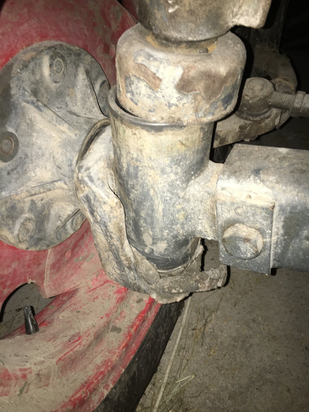

  18. nie chciałem jakiś chińskich i kupiłem fendowskie orginalne a ta gume co sie porwała wymmienie innym razem ale dobrze ze tylko łożyska sie zepsuły i ta gum ale ja odpuszcze sobie innym razem i tak mam sporo rozkrecania i w drugin fendzie tarczki musze wymienic wom
  19. ale byłem u znajomego mechanika i powiedział ze ta guma co sie porwała to moze jeszcze posiedziec ze nic przez nia sie nie zepsuje wiec nie wiem czy wymieniac
  20. rozebralem i tylko rozsypaly sie lożyska sworznia zwrotnicy ale juz zamówilem orginały z nimiec za 920 zl z dostawą
  21. jezdze tak dopiero 2 dni rozwaliła sie dni temu i stoij na podnosniku bede robil juz zamówilem czesci
  22. Witam pacjent fendt 105 ls wiecie sam ogarnę ta usterkę ? Porwała mi się guma i strasznie skrzypi jak skręcam
