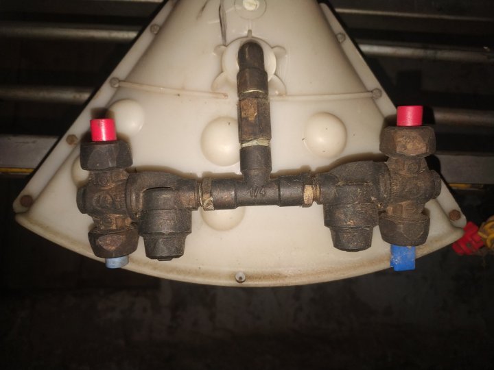

  7. Racyl ten też może być, ja go akurat nie zakładałem bo drogo wychodził chyba ponad 100zl za sztukę, więc sam sobie kupiłem kształtki mosiężne czy miedziane takie małe z allegro i fajnie działa i za ułamek ceny. Wstawię foto w następnym poście . Rozpylacze pisałem , niebieskie albo czerwone . Wg ISO czerwone są większe
  8. Opryskiwacz ma dwa obiegi cieczy. Mogę sobie przełączyć na dyfuzory albo klasycznie rozpylacze na belce co 50cm do zboża, albo dwa naraz. Za dyfuzorem są dwie głowice sadownicze, a w nich rozpylacze wirowe o pustym stożku, u mnie akurat lechler TR niebieskie i/albo czerwone.
  9. Też dołożyłem drugi rozpylać na dyfuzor bo jeden to za mały wydatek cieczy. Z PSP jest różnica. Na przędziorka tylko raz wystarczyło opryskać, udało mi się wstrzelić i potem cały rok spokój.

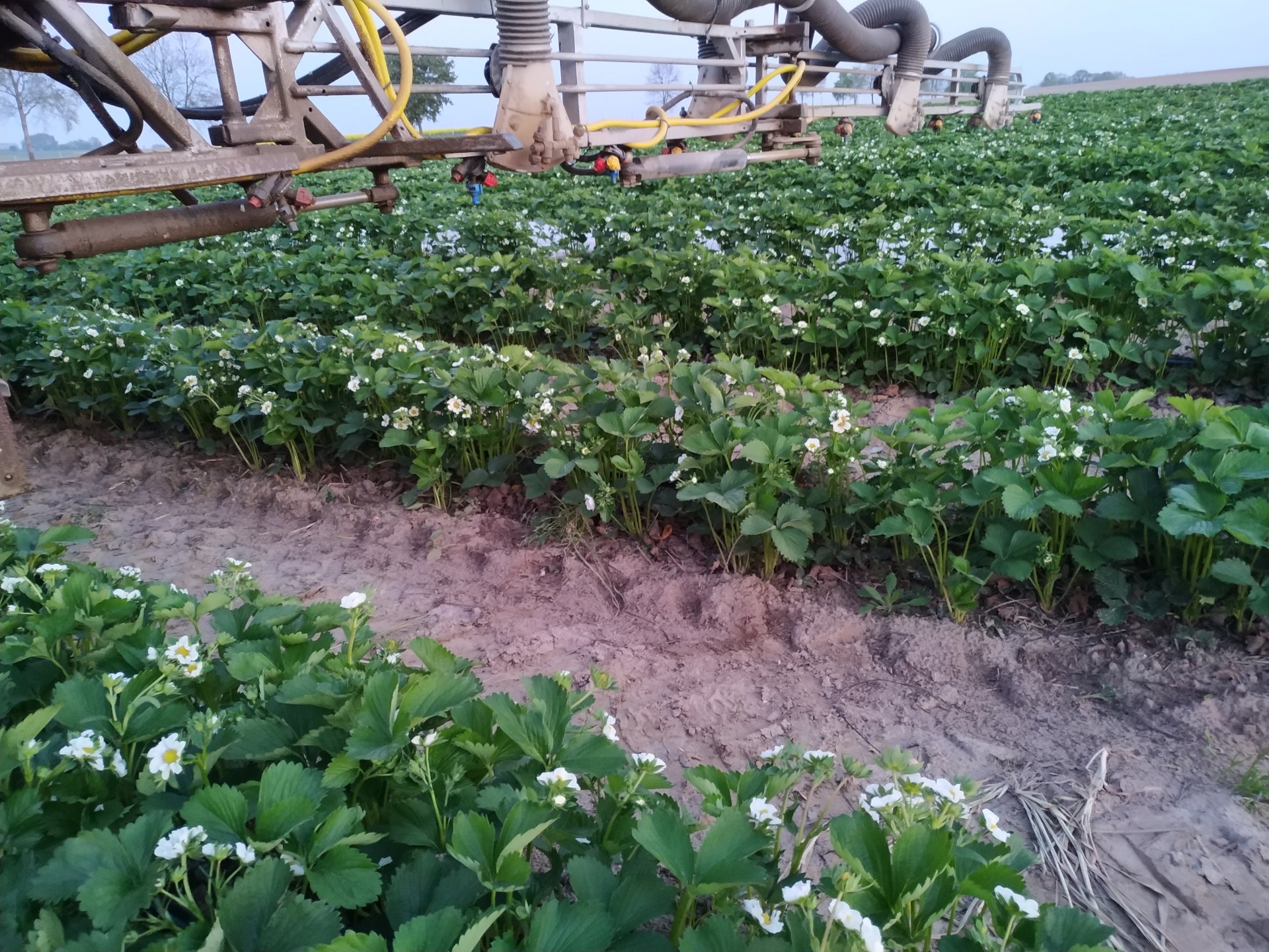

  10. Na płasko, ale od tamtego roku już robię na zagonach na razie włóknina, ale folię też wypróbuję. Szerokość? Vibrant tak ale on tego wymaga. Reszta nie uważam. Rzadki mają szerokość 40cm. Tak ustawiam glebogryzarkę. Wydaje się że duże przerwy, ale jak zaczyna owocować i owoce się wykładają to jest w sam raz. Lepiej się zbiera i dzięki temu nie mam problemu z pracownikami, lepsza zdrowotność roślin i jakość.
  11. 120cm, a vibrant co 135. Truskawki prędkość 4-6, zboża 5-6. Z tą prędkością nie ma co szaleć im mniejsza prędkość tym lepsza penetracją łanu.
  12. W zbożach ładuje 250-300. Truskawki systemiczne środki 300-350. Kontaktowe i akarcydy wystarczy 500l. Mowa o PSP oczywiście. Ja mam truskawki sadzone jednorzedowo.
