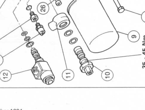

  4. Jest to element nr 10 pokazany na ilustracji jest on po prostu wkręcony musisz tylko odkręcić rurkę . Polecam od razu zmienić oringi wewnątrz .
  5. Czyli zacznę od sprawdzenia go czy jest ok macie może jakieś dane ile on ma być nabity ?
  6. Gdzie ten hydroakumulator mail by się znajdować ? Masz może jakieś zdjęcia ?
