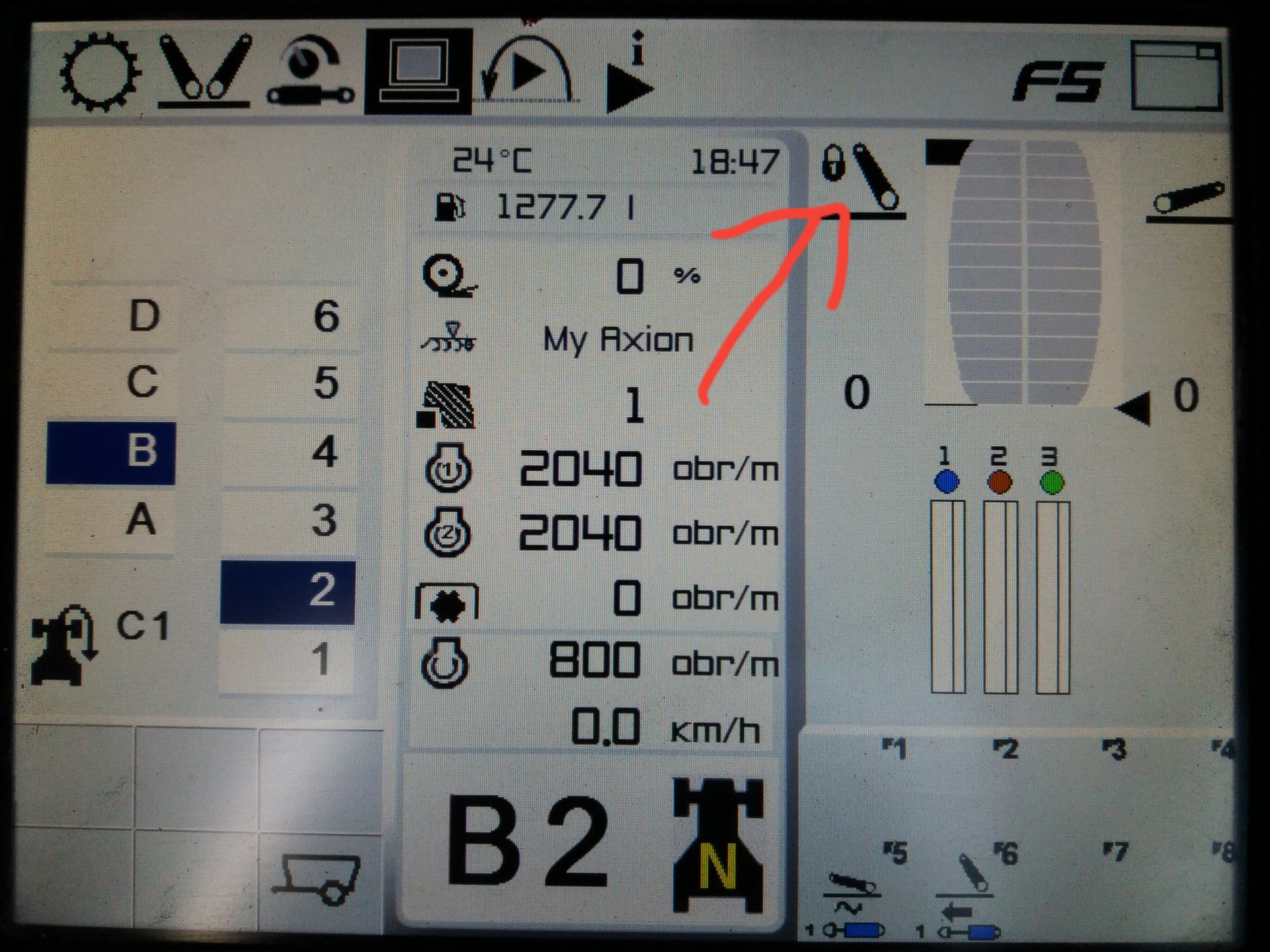

  9. Witam, Czy posiada ktoś instrukcję obsługi do Claas Arion 640 Cebis Nr ident: A3624EAA......? Ogólnie mam problem z przednim TUZ. Może ktoś miał podobny przypadek. Instrukcji do tej wersji nie mam -zamówienie tylko w wersji papierowej i 3 tygodnie oczekiwania. Na wyświetlaczu nie pokazuje pozycji oraz świeci się kłódka. Z kabiny nie ma możliwości załączenia szybkozłącza które jest podłączone do przedniego TUZ. Włączniki i przyciski na podłokietniku sprawne Z przycisków koło maski TUZ działa dość dziwnie. Po naciśnięciu przycisku góra, TUZ idzie do samej góry. Po naciśnięciu przycisku w dół, TUZ opuszcza się na sam dół (szybkozłącze niebieskie). Nie ma możliwości ustawienia TUZA w pozycji środkowej. Albo idzie do samej góry albo na sam dół. Czujnik pozycji przedniego TUZ jest podłączony i jest sprawny. Przyciskami funkcyjnymi F5 i F6 również nie działa Wygląda jakby przedni TUZ był zablokowany (kłódka) lub wyłączony lub czujnik pozycji nie był skalibrowany. Jak wyłączyć blokadę (kłódkę od przedniego TUZ), Jeszcze jedno pytanie, Powinno być coś takiego jak kalibracja czujnika pozycji przedniego TUZ, Czy ktoś wie jak to się robi? Trochę siedzę w elektronice i w naprawie elektroniki, sterowników wiązek kablowych. Ten objaw jest dość specyficzny -niby nie działa a przyciski na masce działają Jak coś to jestem z małopolski tel: 690128665
