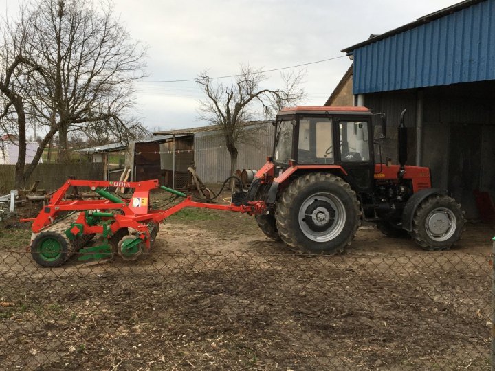

    Belarusy 920
    Wapno magnezowe

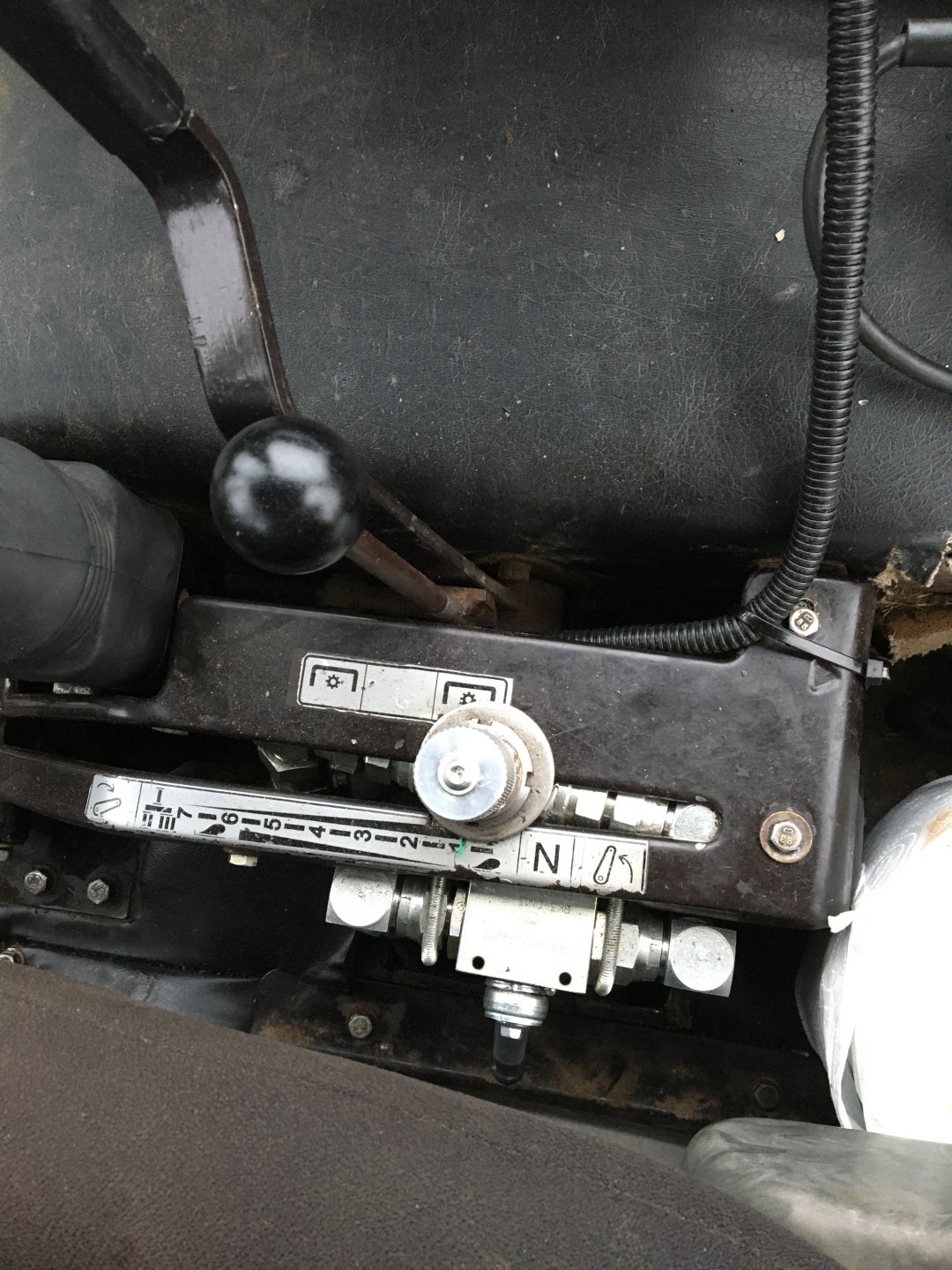

    Do opuszczenia grawitacyjnego, oraz do pozycji pływającej.

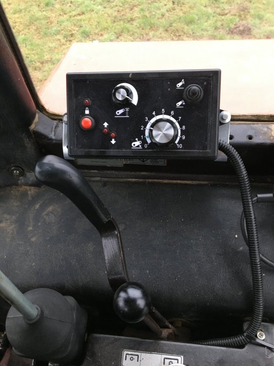

    Panel sterujący, zawór dławiący z zaworem trójdrożnym .

    Szybko może nie podnosi ale... Bardziej potrzebne jest to do podnoszenia masztu od wózka widłowego który mam przyłączany do tuza. Jeżeli chcę coś podnieś DELIKATNIE bez szarpnięć to wtedy zawór dwustronnie dławiący mi w tym pomaga.
  8. kitok3
    EHR Belarus
    Założyłem taki sam najpierw jednostronnego działania ale zmieniłem właśnie na dwustronnego po to aby regulować także prędkość podnoszenia, tak jak piszesz. Według mnie teraz jest ok. Dodatkowo na zasilaniu mam zawór trójdrożny aby mieć możliwość grawitacyjnego opuszczenia.
  9. kitok3
    EHR Belarus
    Jak nie założysz zaworu dławiącego i będziesz miał podczepione na donośniku coś ciężkiego np. pług to przy opuszczaniu dosłownie walnie o ziemię z hukiem. Zawór jest dwustronny zamontowany na sekcji opuszczania tuza. A po drugie mogę wyregulować prędkość opuszczania przy pomocy tego zaworu.

    Potrzebny jest sterownik który mam od kolegi z forum, rozdzielacz hydrauliczny elektryczny, zawór dławiący, węże złączki i na spokojnie ze 2 dni. EHR w belarusie jest wyzwoleniem od ciągle psującego się regulatora siłowego i naprawdę bardzo przydatne ulepszenie które poprawia komfort pracy.
