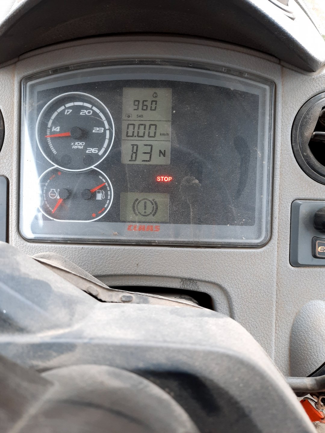

  7. panowie wszystko ok . na początku odpiąłem kostkę od zbiorniczka i nic juz nie trąbiło, kupiłem dzisiaj olej hamulcowy dolalem do pelna podpiąłem kostkę i cisza, jest ok . dziękuję za wam za pomoc .
  8. odczepiłem kostkę i nie stało się nic zostawię ja odlaczona i zobaczymy czy będzie piszczeć
  9. nie no normalnie jest , przekręcę kluczyk trójkąt pomarańczowy i wszystkie inne kontrolki się zapala ale jak odpalę to jest wszystko ok i dopiero po paru chwilach paru minutach zaczyna piszczeć. dobra zrobię tak dzisiaj i napisze .
  10. u mnie pomarańczowy trojkat się nie swieci , np. odpalę go 5 min jest dobrze , jade sobie na pole nagle się wlaczy piszczy 2min i gasnie za trochę zas się wlaczy i piszczy niekiedy 5sekund a niekiedy kilka minut i tak z 5-6 razy się potrafi wlaczyc . jak już pojeżdżę z 45min to przez cały dzień się juz nie wlaczy . a co do ręcznego to juz nawet sprawdzałem podczas piszczenia zaciągałem ręczny i puszczałem ale wtedy stop zaczyna migać i dodatkowo wyskakuje kontrolka od ręcznego (P) także wydaje mi się ze reczny bym wykluczył. A może być tak ze na dziurach gdzieś jak się przechyli to czujnik w zbiorniczku wyłapuje ze ma mało oleju hamulcowego ? bo w zbiorniczku tak brakuje 1.5 cm do pełnego. czy inny komunikat by wyskakiwał gdy jest mało oleju ?
  11. Po odpaleniu , później tez czasem się zapali czasem na dłużej czasem na krócej jak juz się dobrze zagrzeje ze z 20 min pojeżdżę i juz jest ciągnik rozgrzany to juz ten błąd nie wyskoczy , i na drugi dzień dalej od nowa to samo . Plyn sprawdzałem jest prawie ze pelny zbiorniczek
  12. Panowie Agrofotowicze , znów potrzebuję waszej pomocy , odnosnie kontrolki co mi wyskakuje na zimnym silniku co pewien czas i niekiedy trąbi 3 min a niekiedy 10 sek , i tak kilka razy potrafi sie włączyc ,do czasu az sie zagrzeje , wtedy przez cały dzien juz nie wyskoczy , nie wiem od czego to . pomóżcie , pacjent claas axion 810 2010r. (gdy kontrolka się pojawi ,STOP na czerwono swieci cały czas i piszczy sygnał dzwiękowy.) Zdj.
