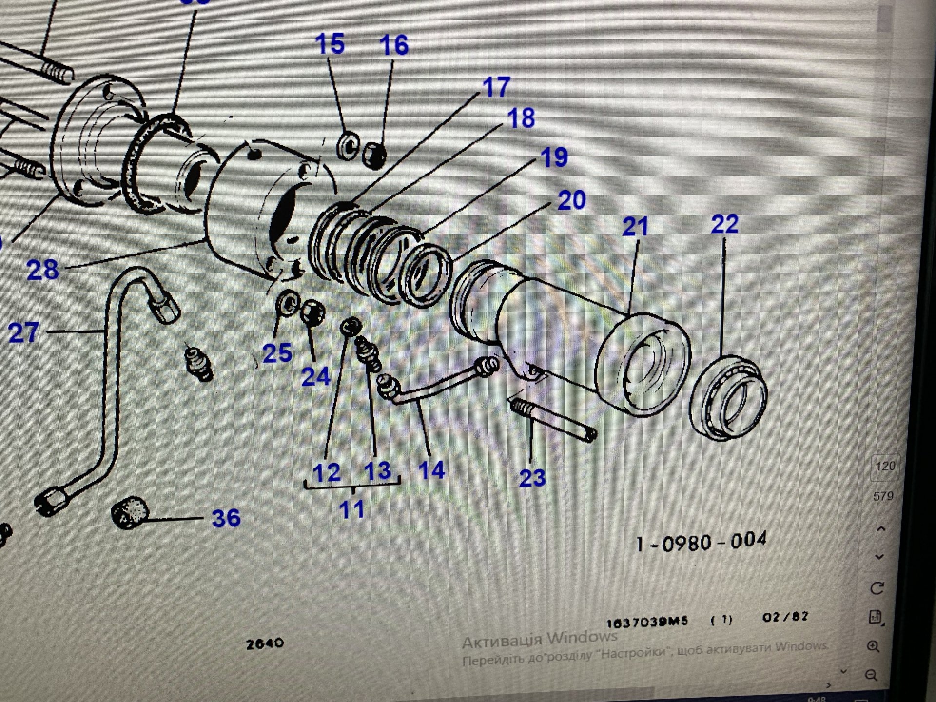

Cześć. Mam następujący problem w Massey Ferguson 2620: Nieszczelny jest cylinder roboczy sprzęgła, ten który naciska wysprzęglik. Oddałem go już 2 razy do firmy zajmującej się naprawą cylindrów hydraulicznych do naprawy, robią własne uszczelki. Ale nie chce działać, po chwili znowu płynie. Może znacie firmę w Polsce, która zapewne będzie w stanie to naprawić. Zdjąłem go z traktora i zawiozłem tam, a potem sam odebrałem. Dziękuję.
