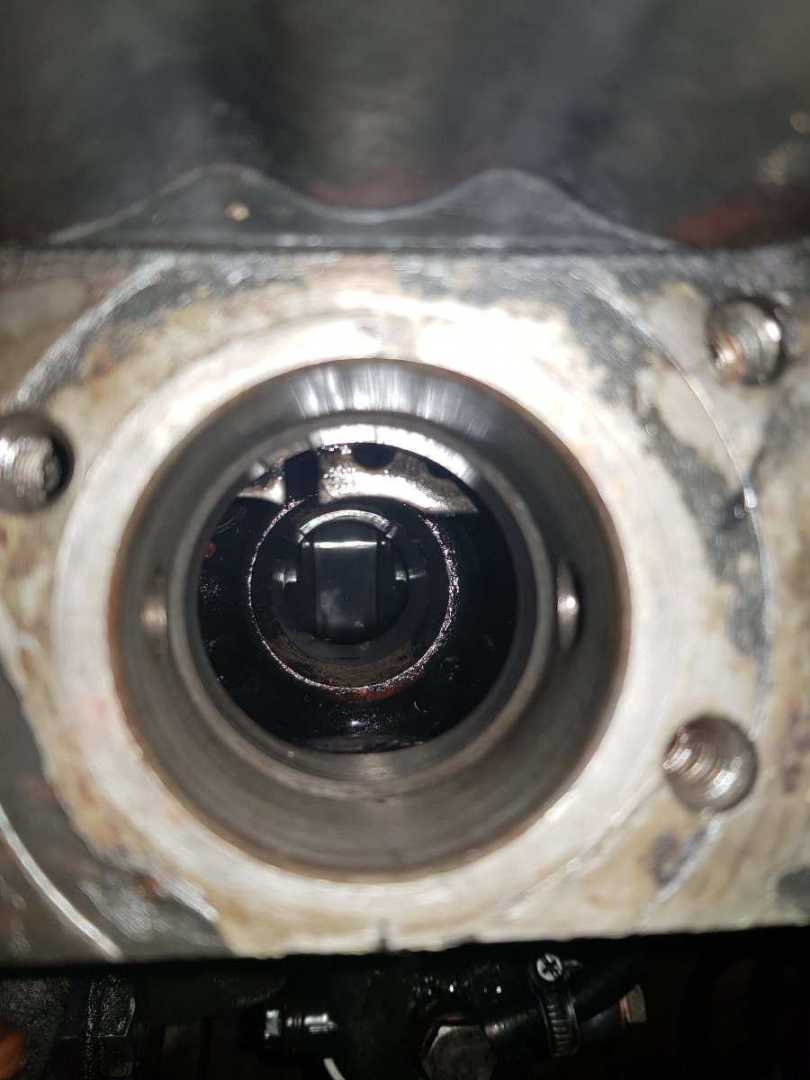

  1. Mam teraz na znakach a jak dalej kręcą to krzywka od pompki jeszcze idzie do góry no i chyba tak nie powino być gdyż paliwo powinno być wytrysniete przed gmp
  2. A co z tym że zawór ssacy otwiera się po GMP
  3. Teraz to ja już nic nie wiem bo wygląda że jest ok A traktor nie pali

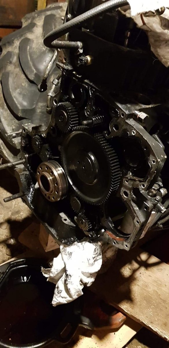

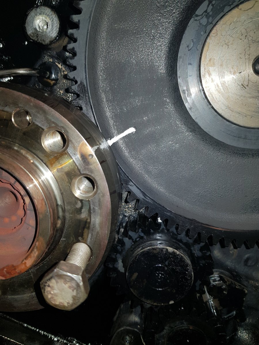

  4. Panowie zdjołem wczoraj pokrywę rozrządu i nic nie widać żeby przestawił się ten wałek Teraz muszę ustawić rozrząd tylko nie widzę znaku na wałku rozrządu bo na wale korbowym znalazłem gdzie on może być ??

  7. Dzięki czyli wałek muszę wymienić Ponieważ mam zaraz po GMP otwieranie zaworu ssacego
  8. Mam jeszcze jedno pytanie kiedy w silniku bf4m1012 ma otwierać sie zawór ssący przed martwym punktem czy po martwym punkcie ??

  10. Znalazłem przyczynę tryp na wałku rozrządu się przestawił ponieważ pompki podaj paliwo w górnym martwym punkcie. Mam jeszcze pytanie ja tego tryba przestawić??? I jak to ustawić
  11. Panowie macie jakiś schemat ustawienia rozrządu ???
  12. Sprawdziłem dziś wtryski I są dobre. Rozrząd też wskazuje że jest Oki to teraz spróbuje wyczyścić regulator. Czy macie jeszcze jakiś pomysł odnośnie co mogę jeszcze spr. ???
