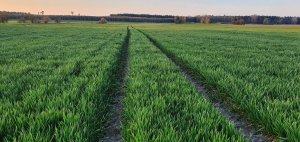

  17. Mam ją pierwszy rok co do chorób to bardzo odporna mam jeszcze Belisse i Hondie to pod względem chorób wypada najlepiej Co do krzewienia to strasznie słabo ... troszkę gęściej trzeba siać niż to co mówią, ale teraz już nadrobiła i nawet cieszy oko.

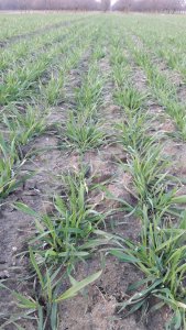

  20. U mnie chyba pierwszy i ostatni raz ta Euforia... Glina gdzie na jesieni było wilgotniej wygląda w miarę na lekkich górkach troche za rzadka siana 180 kg/h... po 1 dawce rms 300 l trochę sie pozbierała, ale to nie jest to
