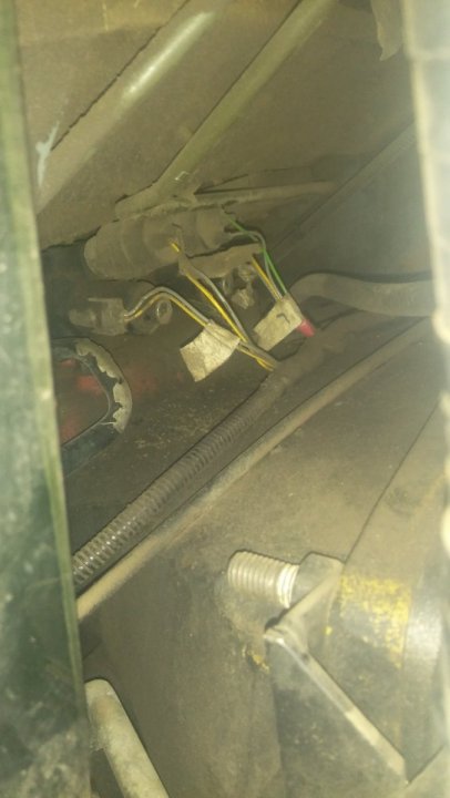

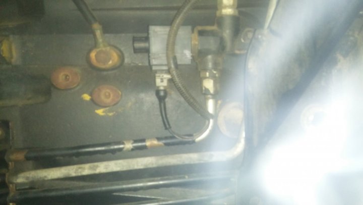

Massey Ferguson 4255 błąd 6-2 rewersu
djjanik odpowiedział(a) na djjanik temat w Massey Ferguson Seria 42XX-43XX-62XX-82XX oraz x4xx
Za czujniki dałem 320zl za szt, dzisiaj je założyłem oczywiście pierw przemierzyłem z czystej ciekawości i nowe mają około 1100ohm wymiana tego od wom to czysta masakra przy moim zaczepie i siłownikach od podnośnika ale jakoś się obeszło bez demontażu wszystkiego i póki co śmiga jak "ta lala". Teraz odbiegne trochę od tematu no ale co do prędkości WOM to powinno ja pokazywać na liczniku analogowym czy na wyświetlaczu bo jak na wyświetlaczu to mi pokazuje tylko error 8 i nic po za tym. Z tego co kiedyś wyczytałem to error 8 jest praktycznie nie do naprawy albo było to nieopłacalne. Masz może jakieś doświadczenie w tym temacie?- 39 odpowiedzi

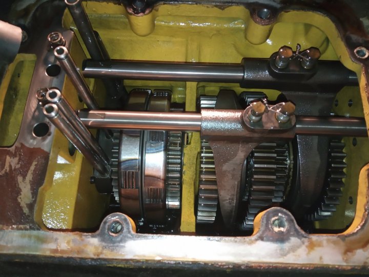

To będzie śmieszne ale szarpał ponieważ tarcze te metalowe które zakupiłem (niby orginalne) były grubsze o około 0,3mm każda co w sumie dało na tyle dużo że oba kosze tarły o siebie czyli chciał ciągnąć do przodu i jednocześnie do tyłu. To już wszystko naprawione i śmigało aż do wczoraj... A wczoraj podczas koszenia kosiarka bijakowa ciągnik w pewnym momencie po prostu stanął biegi idzie wrzucać bez problemu ale ciągnik nie ciągnie, sprawdzałem napięcia na cewkach od rewersu i nie ma żadnej reakcji dzień prędzej migała kontrolka 6-1 ale ciągnik dalej jeździł bez zarzutow. Więc spojrzałem dziś co to za błąd na kartce która wrzuciłeś i wyszło na czujnik obrotów silnika co za tym idzie przemierzyłem rezystancję na czujniku na pompie oraz na wałku i co ciekawe wyszło mi że w ogóle nie ma przejścia, a powinno byc o ile dobrze doczytałem około 350 Ohm pomiar rezystancji wykonałem dobrze - nie robiłem tego pierwszy raz i oczywiście na wszelki wypadek wykonałem pomiar czegoś innego i miernik działa. I pytanko czy wymieniac oba czujniki?- 39 odpowiedzi

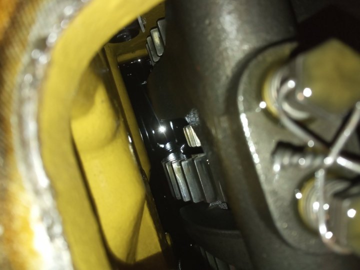

Witam znów. Pewnie mnie ktoś zaraz skarci za pisanie postu pod postem no ale ciągnik poskładany, biegi już wchodzą w miare normalnie ale na luzie delikatnie jedzie do tyłu i moje pytanie czy te tarczki się same wyrobią czy trzeba nim rozjechać i popuścić koszyki z tarczkami ( zakręciłem je ręką i na kleju tak aby miały lekki luz. Oraz zauwałyłem że po całej tej wymianie teraz szarpie jak głupi gdy przerzuca się rewers nie używając sprzęgła. Zjawisko wyglada mi tak, że od razu otwiera elektrozawór w całości a moim zdaniem (predzej tak bylo-przynajmniej takie było moje odczucie) ze otwierało go wolniej ale za to plynnej. Da się to jakoś skalibrować? ( kręcenie potencjometrem pod dzwignią rewersu niewiele daje, a w zasadzie nic) . Chyba, że prędzej była jakaś nieszczelność i przez to ciśnienie wytwarzało się wolniej ale za to plynnej, a po wymianie uszczelnień ( które wymieniłem razem z tarczkami) wycieki ustały i teraz działa tak jak powinno, czyli że od razu te 22bary trafiają na "tłoczysko" tych koszykow?- 39 odpowiedzi

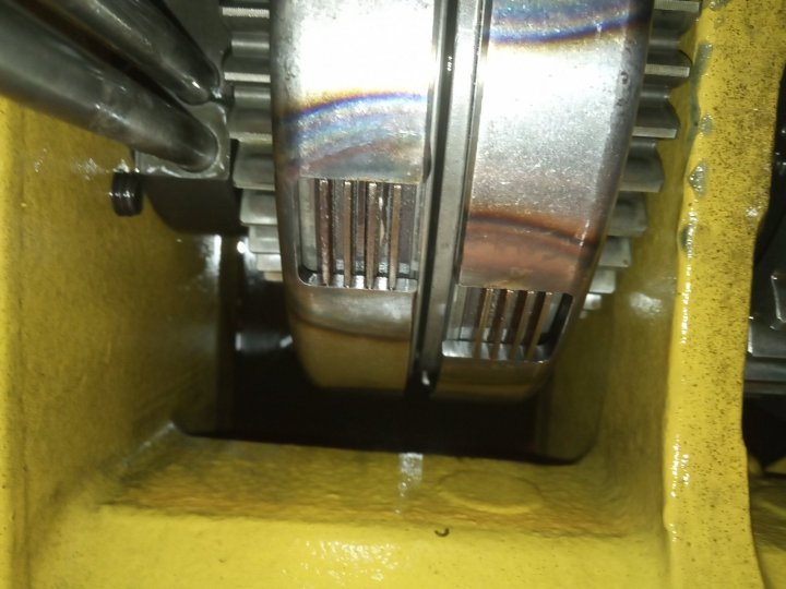

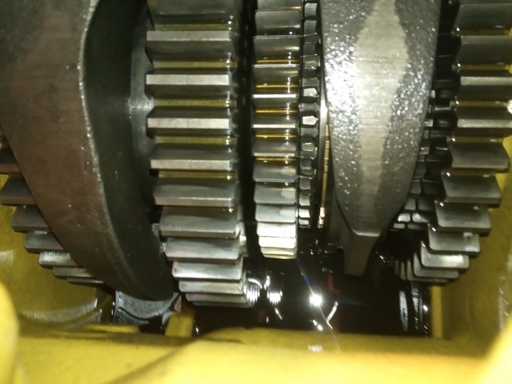

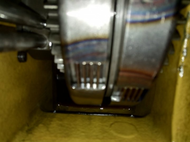

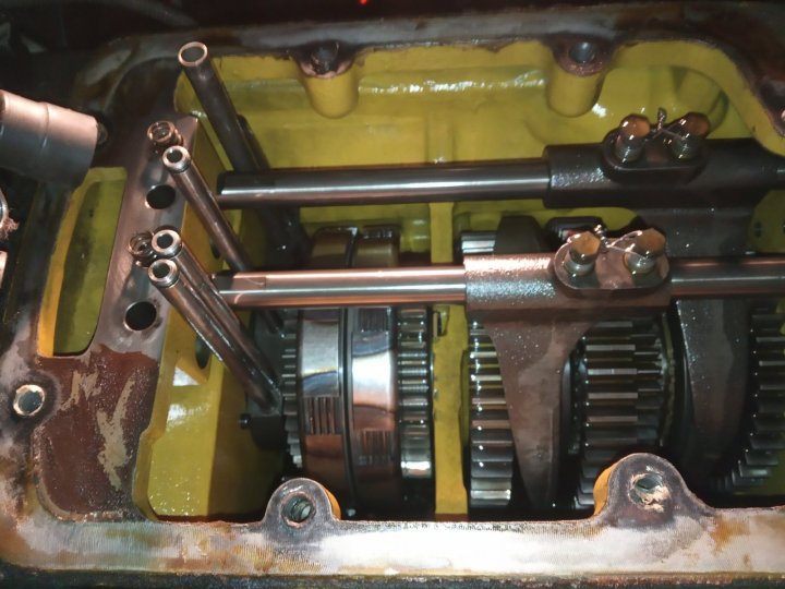

Witam ponownie po długim czasie dopiero teraz zabrałem się za dalszy ciąg zabawy z moim ciągnikiem. Ściągałem górną pokrywę i ukazala mi się przekładnia nawrotna jest jakis sposób sprawdzenia czy to rzeczywiście ona jest zepsuta? Patrząc na zdjęcie tarcze po lewej stronie (od strony silnika) mozna przesuwać natomiast w prawym "koszu" tarcze są sztywne czy tak powinno być? Z góry dziękuję za wszystkie sugestie- 39 odpowiedzi
Wiem ze po dlugim czasie ale tak to juz jest. Wiec zrobilem pomiary wedlug ko strukcji i wyszlo mi ze cisnienie przy 2000 obr jest 21bar. Po za tym ze cisnienie na kazdym pomiarze wyszlo 21bar to testy wyszly pozytywnie, nie zrobilem tylko testu cisnienia oleju chlodzenia bo nie wiem ktory to czujnik i nie mam za bardzo jak odkrecic czujnika od wom, a ten przy prawym tylnym kole to jak sie sprawdza wystarczy sama rezystancja czy jakos inaczej?- 39 odpowiedzi

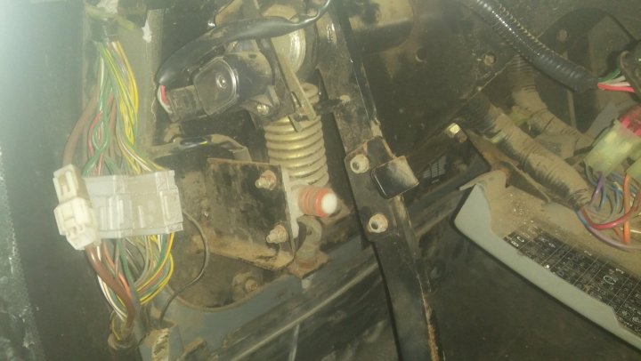

Wystarczy tez sprawdzic spaden napiecia miernikiem wiec do potencjometru dochodzi 5v po wcismieciu sprzegla spada do okolo 2v z groszem. Za chwile sprawdze jeszcze jedne bo tam jest tez jakis wylacznik tzn taki co sie dociska sprzeglem gdy jest calkiem wcisniete, sprawdze czy tam dochodzi zasilanie i czy sie zalacza i wylacza, a co z tym elektrozaworem co wrzucilem zdjecie wiadomo od czego jest?- 39 odpowiedzi
dobra Panowie ja sie jednak wolałem schylić i zmostkować dwa przewody od czujnika, więc ciągnik ruszył, ale nie było reakcji na wciśnięcie sprzęgła ( po wciśnięciu dalej jechał), Co za tym idzie skłaniam się bardziej ku sprzęgłu tylko czy to same sprzęgło czy sterowanie nim, bo sprzęgło jest elektrohydrauliczne o ile się nie myle, wie ktoś jak można sprawdzić czy wina leży po stronie elektroniki, hydrauliki czy może samej mechaniki? Tak wygląda sterowanie sprzęgłem, Czy na poniższym zdjęciu jest elektrozawór z sprzęgła? Nie wiem czy były różne typy więc taki mam rewers: Co to jest na zdjęciu nr 4 i za co odpowiada bo wygląda mi to tez na coś do sprzęgła/rewersu?- 39 odpowiedzi

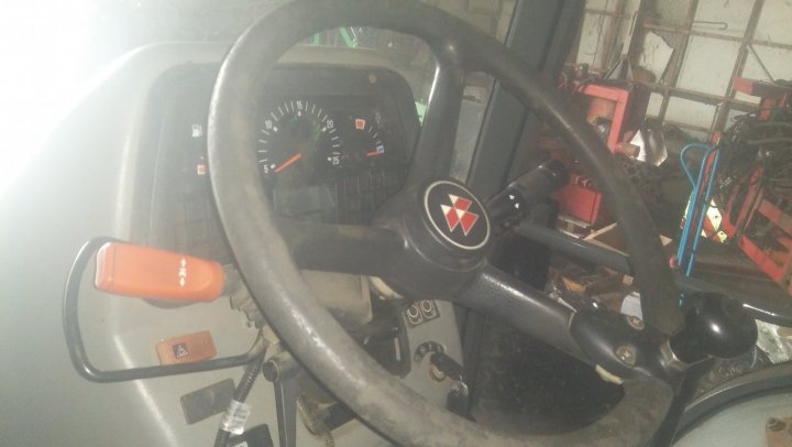

djjanik opublikował(a) temat w Massey Ferguson Seria 42XX-43XX-62XX-82XX oraz x4xx
Witam. Mam problem z moim mf 4255. migają te kontrolki od rewersu?? Ta jedna miga 6 przerwa 2. Z tego co doczytałem to jakis błąd z czujnikiem obrotów? Ponadto nie da sie wrzucić nawet biegu i ten rewers strasznie dziwnie się zachowuje tzn: Przykład nr 1 ( sprzęgło wciśnięte) - rewers na "0" - nie da się wrzucić biegu ( ale jak sie dociśnie dźwignie biegów to ciągnik powoli toczy sie do przodu) - rewers do przodu - analogicznie jak wyżej, - rewers do TYŁU - analogicznie jak wyżej, Przykład nr 2 ( sprzęgło do góry) -rewers na "0" - nie da się wrzucić biegu ( ale jak sie dociśnie dźwignie biegów to ciągnik powoli toczy sie do przodu) -rewers do przodu - analogicznie jak wyżej, -rewers do TYŁU - nie da sie wrzucić biegu ( ale jak się dociśnie dźwignie to ciągnik powoli toczy się do TYŁU) Przykład nr 3 ( silnik wyłączony) - wchodzą wszystkie biegi Przykład nr 4 ( bez wciśniętego sprzęgła, dźwignia biegów na luzie) Przełączenie rewersu z "0" do przodu - zero reakcji, Przełączenie rewersu z "0" do tyłu - o dziwo widać reakcje na silniku ( dźwięk choćby był wrzucony bieg i traktor zaczynał ruszać ale stoi w miejscu) Jakieś pomysły co to może być, co sprawdzić, jak sprawdzić i co wymienić lub wyczyścić?- 39 odpowiedzi
