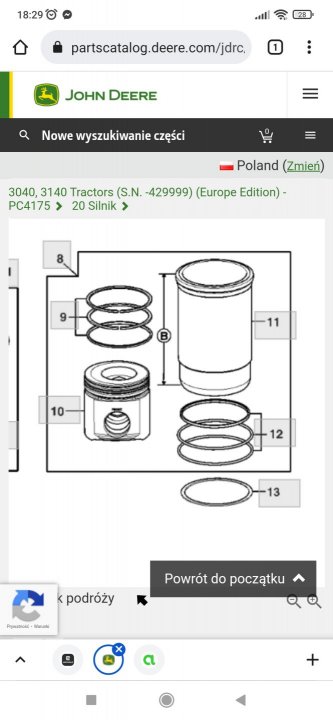

W bloku silnika sa rowki na okragle oringi, sa dwie sztuki jedna wieksza druga mniejsza a rowki sa takie same stad moje pytanie.
Witam, wymianiam oringi tulei cylindrowych, zamowilem nowe ale nie moge znalezc nigdzie informacji jak maja byc zalozone, sa 3 dwa w silniku i jeden na tulei, pytanie mam odnosnie tych w silniku poniewaz sa jakby dwa rozmiary, jeden wpada luzno na tuleje a drugi jest na niej opiety, jak maja byc zalozone?
