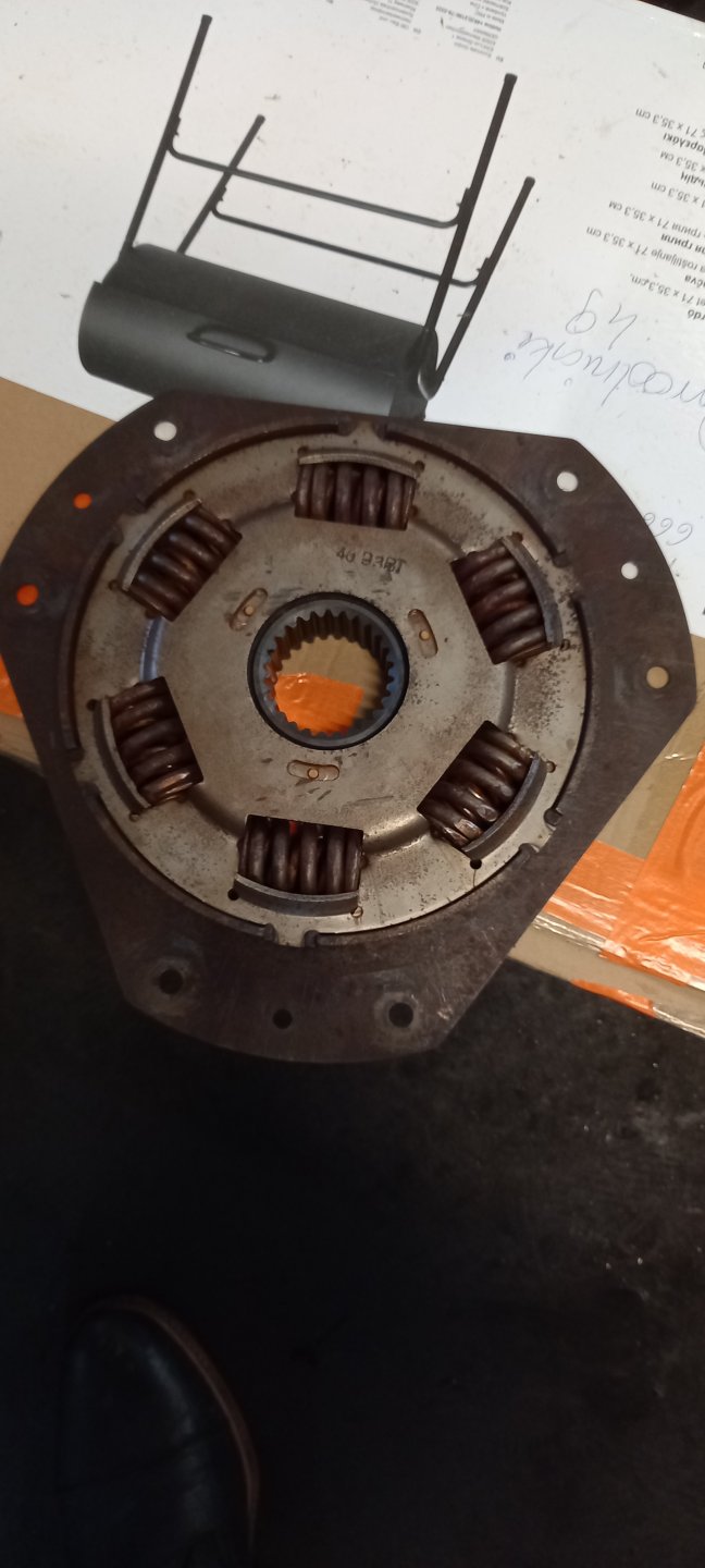

Niestety tak, ale silnik zrobiony (pęknięta tuleja) , tłumik drgań zmieniony , mam nadzieję że jeszcze z trzy sezony pochodzi.

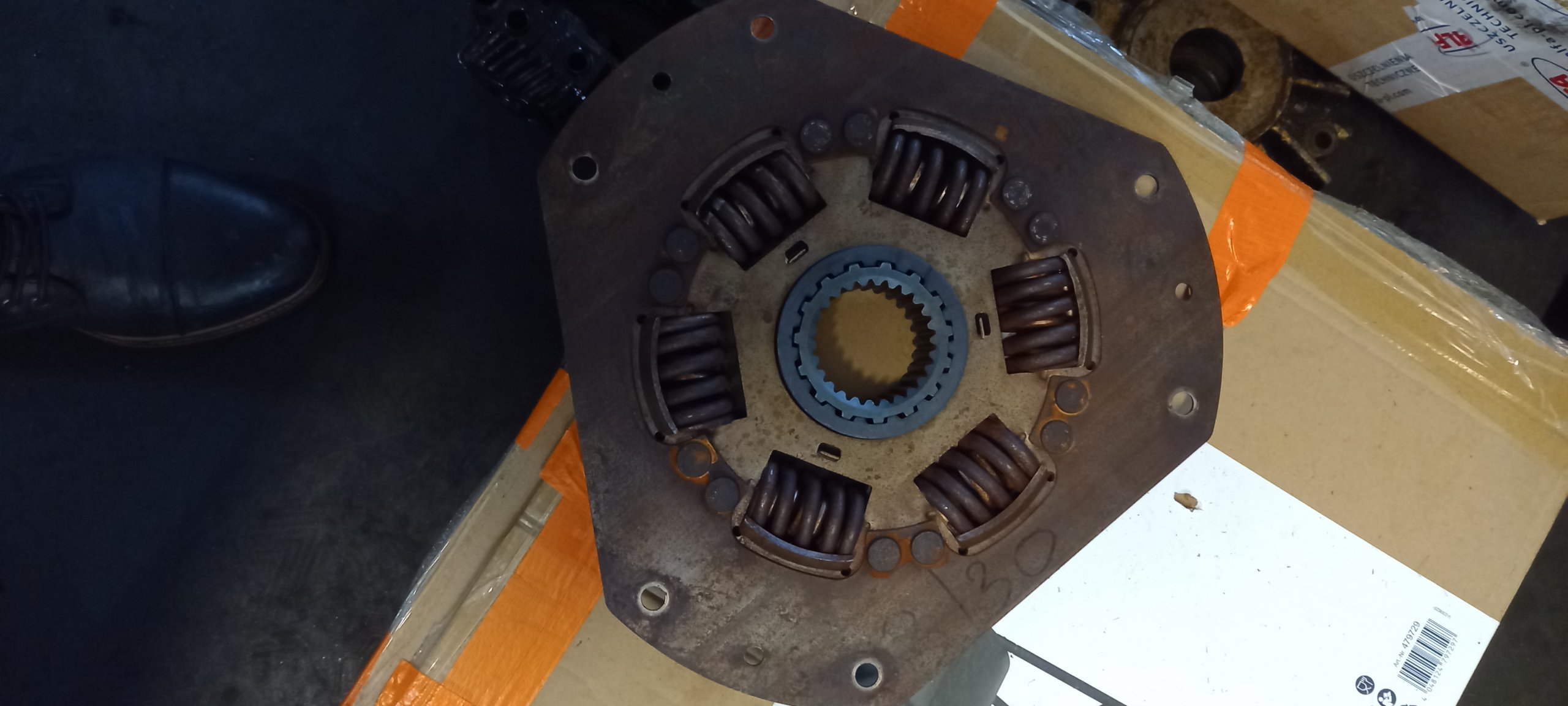

Pytałem ,dzwoniłem wszędzie tam gdzie pisaliście i nic w Claas-sie kazali szukać nowego ciągnika i pozbyć się starocia. Ale mam szczęście. Pod Białymstokiem w miejscowości Dobrzyniewo , chłopak usiadł szukał, szukał i znalazł. Po trzech tygodniach mam ten tłumik LUK-a. Cena spora 4600,- cudem znaleziony. Okazuje się że ten towar jest bardzo poszukiwany i dosłownie kilknaście sztuk tych tłumików firma jeszcze raz wyprodukowała dlatego wszędzie pusto. Temat zamykam. Martwię się tylko o innych posiadaczy Renówki , nie wiem czy jeszcze kiedyś ten tłumik się dostanie.
To co to za twór, obdzwoniłem i oblatałem wszystkich handlujących częściami i kicha.

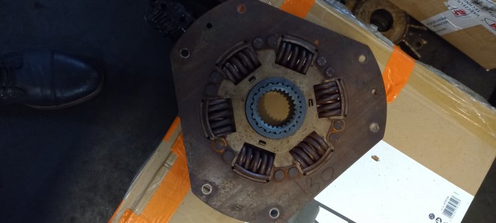

Witam. Usilnie poszukuję tłumika drgań skrętnych pomiędzy silnikiem a skrzynią biegów. Obdzwoniłem co mogłem. Na tłumiku jest tylko napis Valeo ,żadnych numerów . Może podpowiecie kto takie tłumiki regeneruje? Silnik zrobiony, szkoda roboty żeby zamontować stare. Sprężyny całe ale już luźne. Pozdrawiam

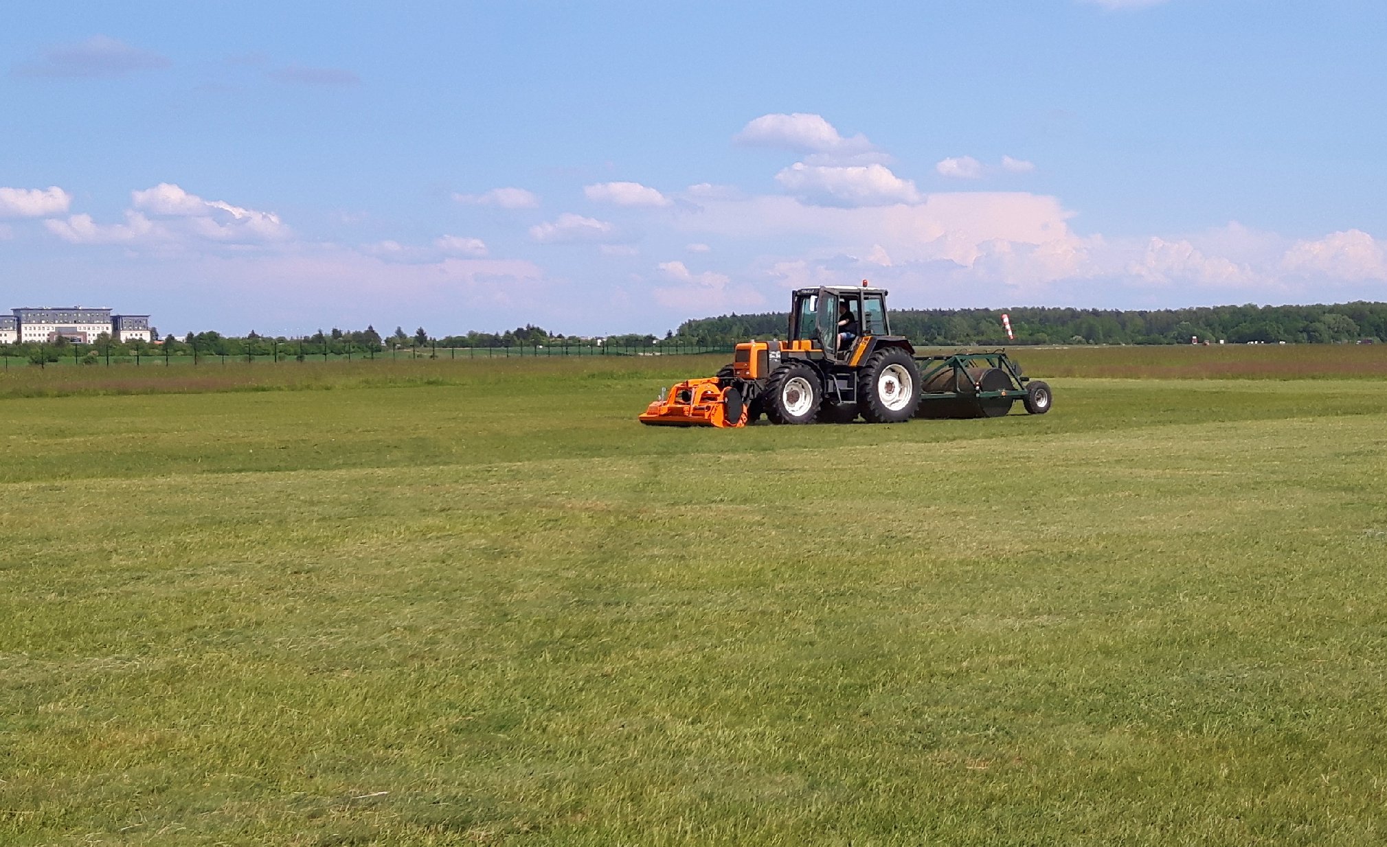

Nie wiem od czego zacząć. Mamy wersję TZ pełna automatyka wersja 160.94 pracująca na lotnisku pod mulczerem mamut 250 + walec a zimą pług lemieszowy i wirnikowy. kupiony jako używany z 94 roku z nalotem 7500 h wersja wolna max 35 km/h. jakie problemy były hm. Najważniejszy to brak smarowania klawiatury silnika 6 cylinder, sprawa znana w MWM ale zrobiłem bypass i po przeróbce ponad 200 h chodzi. Sam silnik bardzo ładnie chodzi , ale nie ma ciężko i pali nie dużo. Rozpadł się przedni WOM i był naprawiany i przerobiony na hydrauliczny. Padła jedna pompa od hydrauliki zasilająca tylny rozdzielacz, raz regulowane były biegi przez serwis. Co do jazdy i pracy to przyjemność, kabina ok. Wymieniana była tuleja zawieszenia przedniego mostu i tyle . Obecnie słabe są linki rozdzielacza. Co do części to trudno powiedzieć. Pompy szukałem długo bo na ciągniku są od lamborgini, linki hydrauliki w podróbce. To co do tej pory było potrzebne to jest do dostania. Pozdrawiam. napędy i blokady działają. Podkreślam ciągnik nie ma trudnych warunków pracy. Lotnisko to nie orka. -

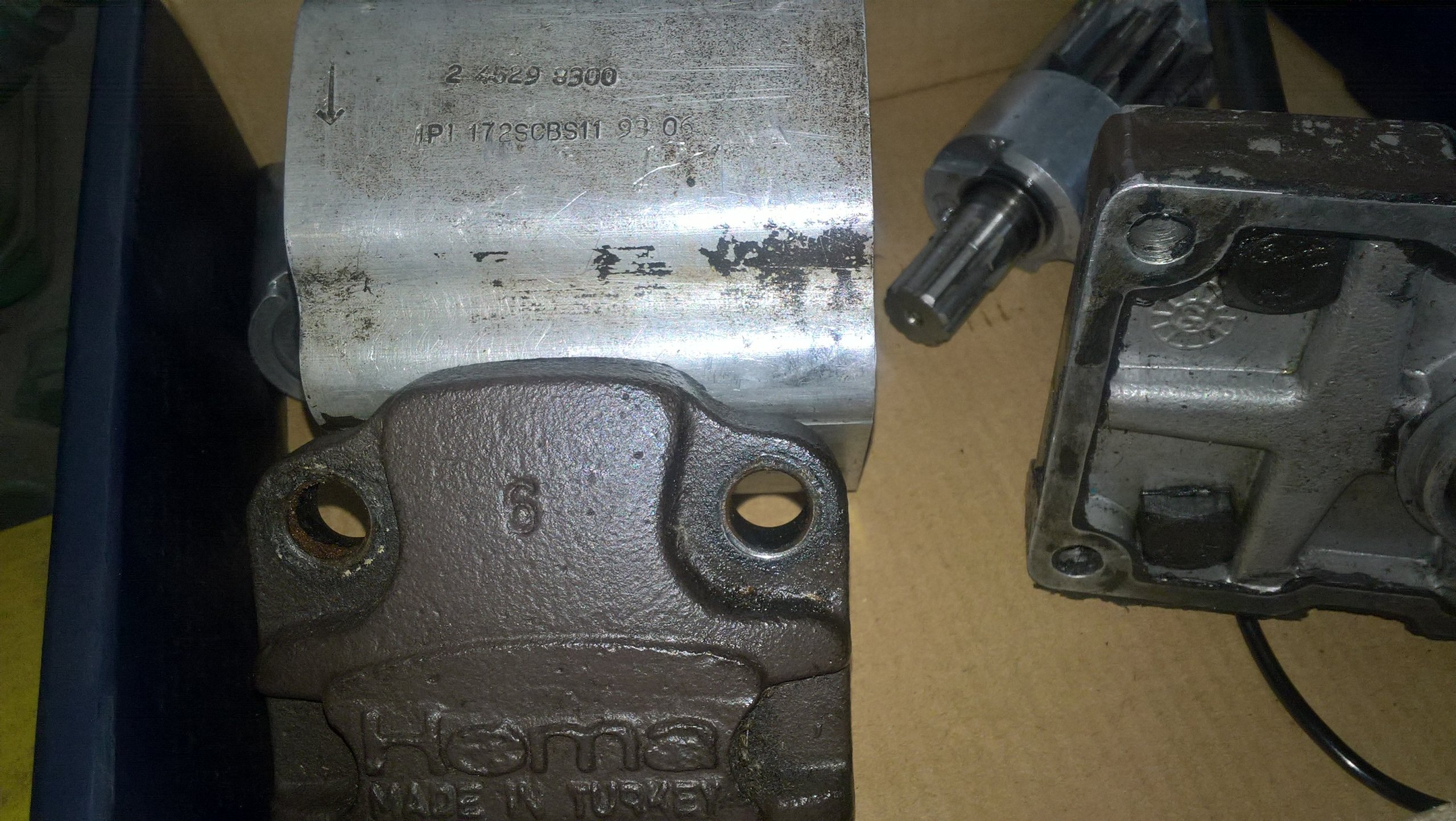

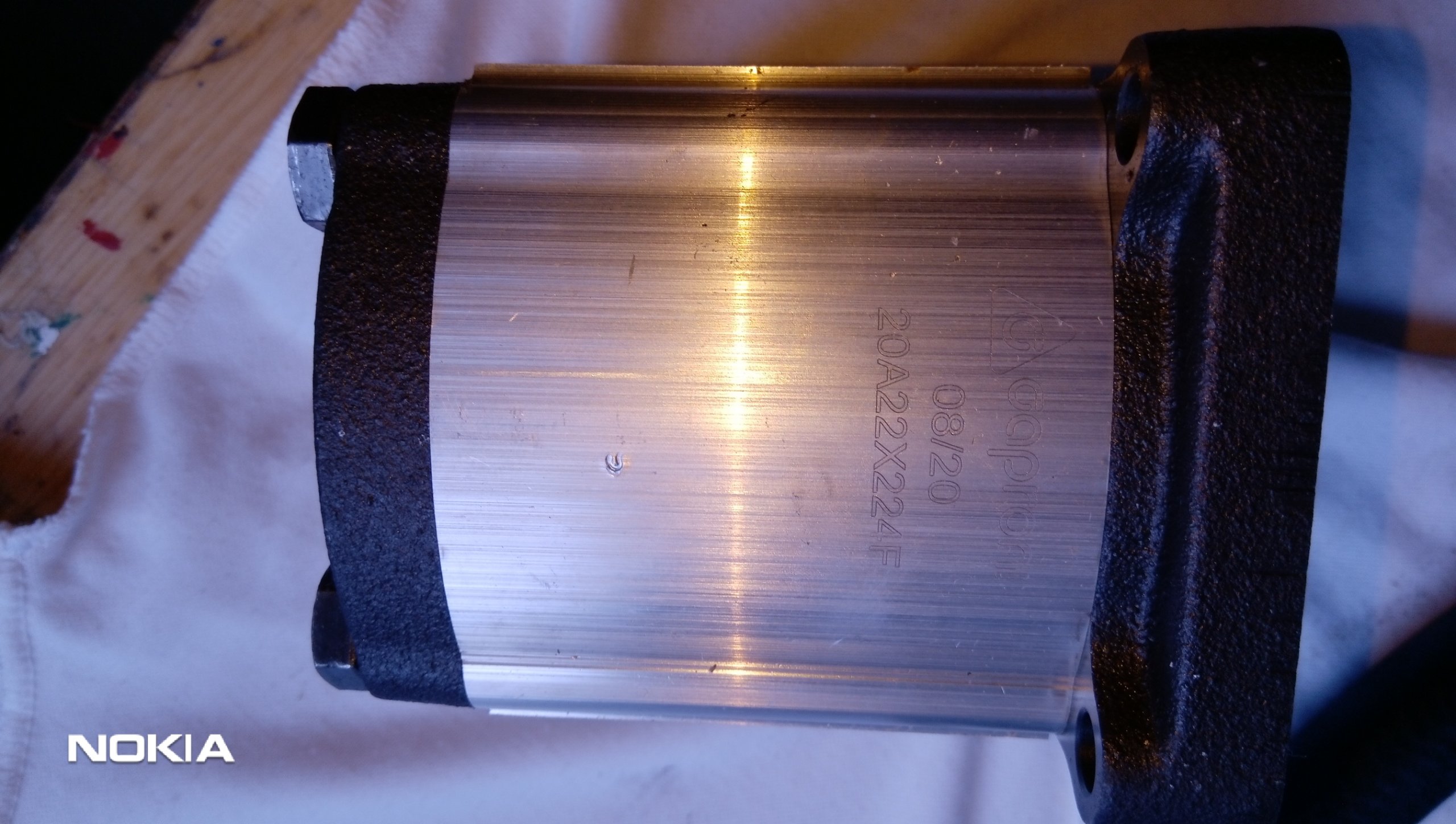

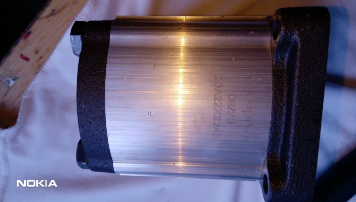

Dzisiaj przyszła, jutro założę ale po kolei. Pompa zamontowana na Renówce 160-94 z 1994 roku (I dwie pozostałe ) to pompy z numerami katalogowymi ciągników Lamborgini a pompy produkcji tureckiej . Odkryła to pani z Agro-Rolnika w Białymstoku a firma z Śniadowa do której trafiłem po tygodniu szukania w necie i na wszelkich sklepach. Szukanie po numerach Renówki nic by nie dało. W między czasie po 2011 Lamborgini zmieniło numery katalogowe i po nowych numerach znalazła zamiennik dokładnie taki jaki jest potrzebny za pięć stówek. Uff ale temat, babka ma głowę na karku

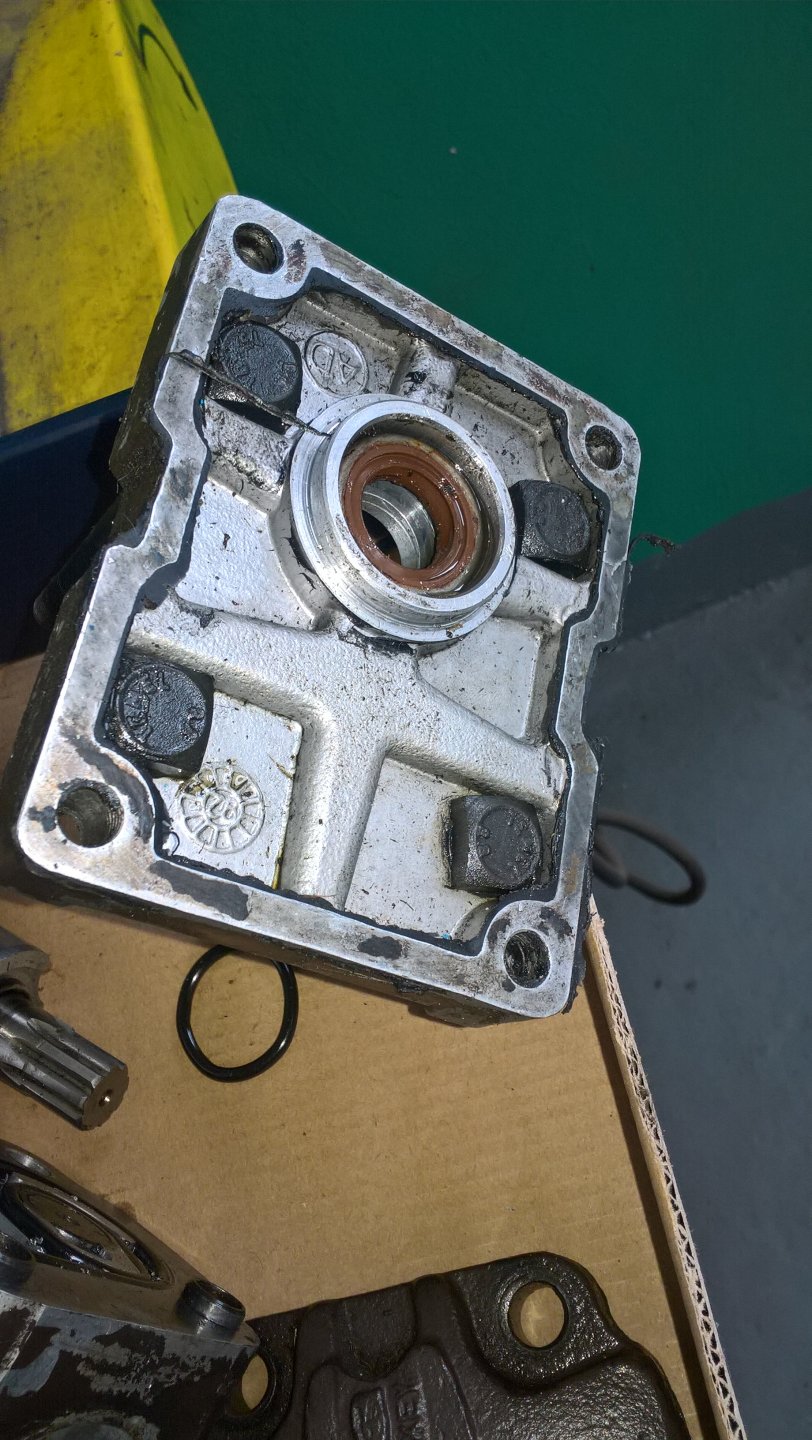

Tak mierzyłem 80 barów ledwie a objawy to były takie że raptem nie dał rady podnieść mulczera. Okazało się że pękł wałek na pośredniej zębatce pompy. Pęknięcie już było wcześniej bo widać po przełomie. Nie podparte koło zębate wytarło obudowę i klapa, pompa złom. Nie wiem co było kiedyś z tą pompą, ciągnik używany raz była uszczelniana bo pociekła, rok przelatała i teraz umarła. I kurde jakaś nietypowa się trafiła.
Tak , są zaznaczone kierunki, z resztą wlot ma dużo większą średnicę jak wylot. Dziękuję za link.
W Reni 160.94 z 1994 roku poległa pompa hydrauliki tureckiej marki Hema , napęd wałkiem z wieloklinem. Nie mogę nic znaleźć, może coś podpowiecie gdzie szukać lub czym zastąpić.
