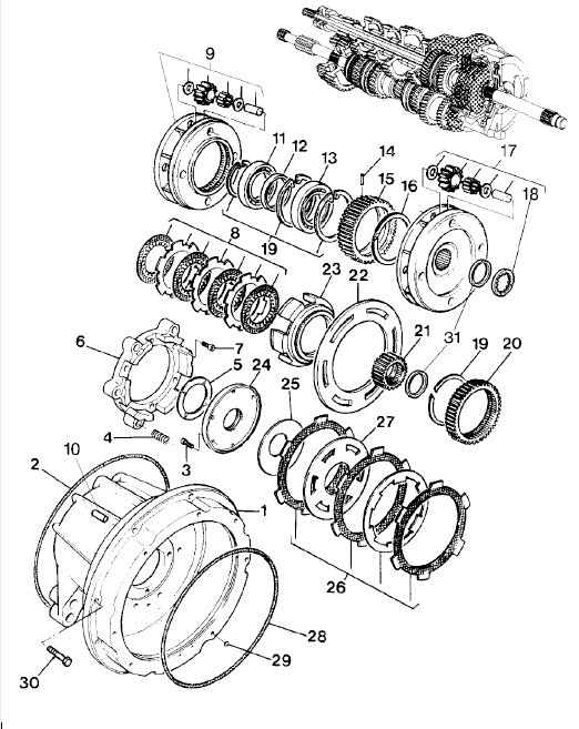

  1. Trochę czasu minęło, a problem pozostał. Więc zgodnie z radą lukbold wszystko jeszcze raz zostało rozpołowione, oringi poszły dla pewności nowe i żadnej poprawy. Ciągle coś go trzyma. Obejżeliśmy dokładnie tarczki od dynashifu, wyglądały dobrze. W jakimś innym temacie na forum przeczytałem, że właśnie tarczki, a dokładnie zużyte przekładki były przyczyną takiego problemu, ale u nas ciągnik stanął z powodu rewersu, a pozostała część skrzyni działała wcześniej bez zarzutu. Wyczyściłem też ten siatkowy filtr, który odpowiada za zasilanie mikropompki. Btw. jak sprawdzić czy ta mikropompka podaje dobre ciśnienie? Za co ona odpowiada wgl? Bo czytałem już różne wersje. Może mieć wpływ na mój problem? Nie mam już pomysłu co to może być. Jeśli macie jakieś inne pomysły to piszcie śmiało.
  2. Dzięki za pomoc lukbold. Powiedz mi jeszcze tylko, czy chodzi o te oringi z numerem 29?
  3. Na D jest jakby lepiej, ale też go trochę przytrzymuje. Najgorzej jest na A - B. Wiesz co to może być?
