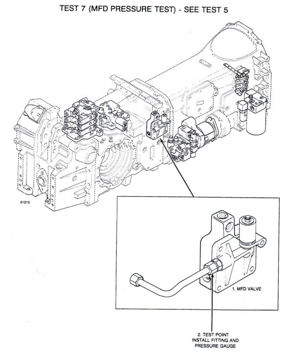

  7. Pomimo "ogromnego zainteresowania" tematem podaje rozwiązanie, które uruchomiło jazdę w moim ciągniku a mianowicie linka od sprzęgła była nieodpowiednio wyregulowana.
  8. Na rozdzielaczu od przedniego napędu jest ciśnienie. Wydaje się jak by się coś przycięło na tej płycie z cewkami reversu.
  9. Tak wiem tylko w tym problem, że tam nie ma żadnego ciśnienia. Którym przewodem jest doprowadzany olej do tej płyty lub w którym miejscu za pompą wychodzi?
  10. Witam. Od jesieni borykam się z problemem jazdy w moim cisgniku, a mianowicie kontrolka się nie świeci powershift zmienia biegi bez problemu, podnośnik i wspomaganie działa. Jedynie brak reakcji na zmianę kierunku jazdy. Elektrycznie zmierzyłem jest ok, jedynie problem tkwi w hydraulice tzn. Czujniki ciśnienia rewers i forward są ciągle zwarte, nie dochodzi do nich olej. Moje pytanie brzmi gdzie zmierzyć cisnienie, które doprowadzone jest do tej płyty zaworowej pod siedzenie?
