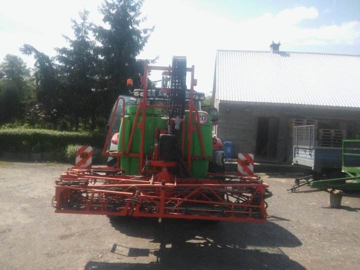

  13. Sprawa rozwiązana. Serwis pojawił się bardzo szybko 5 dni od zgłoszenia i od razu serwisant wiedział co to może być okazały się szybkozłączki za twarde. Zmienił na miękie i belka ruszyła choć musieliśmy się trochę namordować bo ostatnia sekcja nie chodziła stabilnie , tz zardzewiały sworznie bo kropiacz stał pół roku u dealera a wiadomo pod chmurką wszystko się dzieje.ale wd 40 i prawo lewo prawo lewo x50 i teraz chodzi..Sam miałem takie domysły ze to te końcówki bo cały czas był efekt taki że olej idzie na rozdzielacz ale nie może wrócić bo go coś trzyma, wiadomo trzymała sprężyna przy sprzęgu. Opryskiwacz sam w sobie ładnie pryska, automatycznie se steruje dawką jak 400 to 400 na ha i ni kropli więcej. druga sprawa niby 600 l a ze zbiornikiem do płukania wlewam około 750 tak że to też plus. Łamiąc stereotyp belki poziomej bo każdy gada czemu nie belkę X brałem.... Taka belka rozkładana poziomo jest lepsza niz X bo chcąc z ostatniej sekcji która ma 3m opryskać np 2 metry przy miedzy to złoże ją o ten 1 m i jadę zmniejszając dawkę. natomiast w belce typu X nie da się tak bo rozkłada się pionowo i tak czy siak z wysokości 2 czy 3 m zaleci sąsiadowi...ja mam pola kliniaste i taka jest idealna. Druga sprawa belka typu X po podniesieniu ciągnikiem wystaje w górę 3,60m jadąc cza uważać na linki bo można sobie owinąć...i brama garażowa też nie wjedziesz jak masz niską.. a trzecia sprawa ludzie gadają że od miedzy nie rozłożę a zapominają że jest coś takiego jak uwrocie... belka rozkłada się w poziomie tylko 3 m za kropiaczem tak że nie ma problemu choć mam takie miedzę po 3,4 metra to wjadę w rządki i bez problemu rozłożę kolejna sprawa, z moich obserwacji wynika że mam belkę gigant. Belka tak naprawdę to kształtownik w którym są wycięte otwory pod dysze. nie ma możliwości ułamania dyszy bo jest schowana we wnęce w profilu. jest bardzo stabilna i mocna. belki typu X raczej nie są takie (przynajmniej nie spotkałem się z taką) może można mieć taką ale puki co nie widziałem. Tak że, może z belką X fajniej wygląda ale biorąc inne czynniki to pozioma wygrywa takie moje zdanie.

  15. Nic nie działa, (hydraulicznego) natomiast elektrozawory wszystkie działają. sekcje się włączają opryskiwacz pryska jak ta lala komp piszczy jedz jedz.. a tu sie lancy nie da złożyć,,,, węze na wszelakie sposoby kombinacyjnie i z przelewem i nic...kur... juz mnie szlak tu trafia ..Nie było jeszcze żadnego serwisu tak przed serwisem chciałem tylko sprawdzić hydraulikę i zonk cena 55 brutto belka 15M PHA
