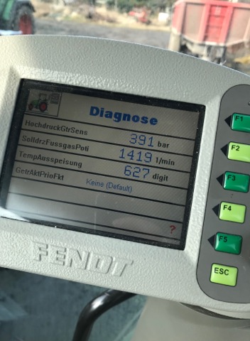

  4. Witam Czy ktoś mi coś powie na temat mojej skrzyni Vario (FENDT 714 2002), zdjęcia przestawiają test jaki robiłem na skrzyni 1 i skrzyni 2 i co oznacza komunikat o hydrostacie, proszę o pomoc Pozdrawiam

    ktoś wie jak dokładnie sprawdza się w terminalu ciśnienie skrzyni biegów w vario? 2002r
