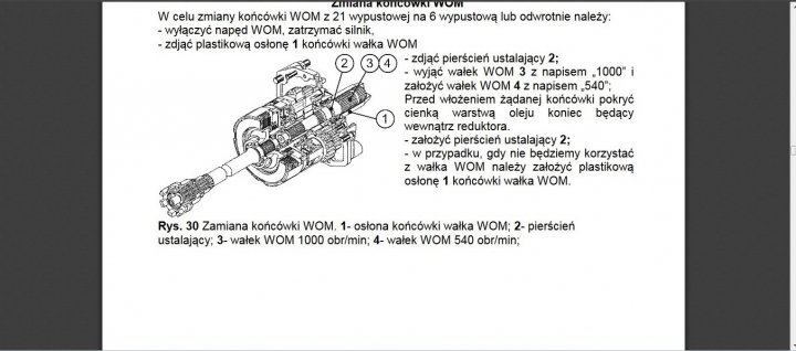

  1. Wiem do czego to jest. Jest to przestawienie obrotów z 500 na 1000 albo na odwórt jak by ktoś chciał wiedzieć.

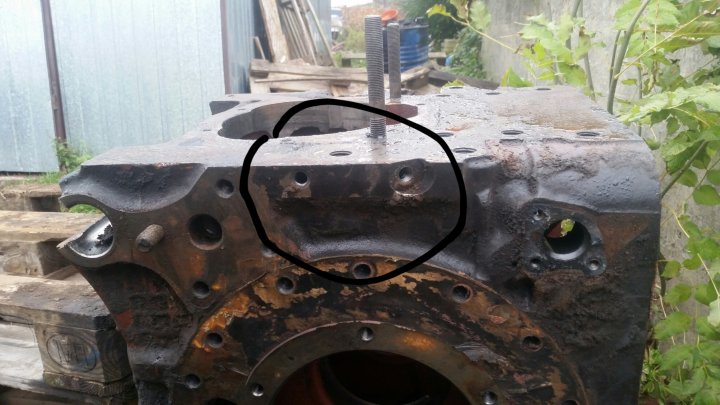

  3. no wychodza na wylot i do womu ale po co ? moim zdaniem to jest hydrauliczny hamulec ktory rozlaczał wom. Czyli jak tam idzie olej pod cisnieniem to wom przestaje sie krecic a gdy ciśnienia nie ma to zasprzęgla i dziala w pełni. Możliwe to ?

  5. no tak, od tych dwóch dziur ida dwa węże do zawóru który był odpięty. To jest taki wom. Ale na żadnym schemacie tego mtz 1523 nie ma tych kanałów olejowych.

  8. To już nie wiem do czego to. WOM działa także te węże zaslepie.
  9. Raczej mokre bo wom pływa w oleju, a nowa obudowa ma takie same numery co ta stara. Dziwne... Możę to jakiś dodatkowy hamulec albo cos ktory np miał za zadanie rozlaczac końcówke wom i shamować go ? ehhh same problemy.
  10. Są na wylot i idą do wom. Ale wom działa. Włącza sie go dzwignia po lewej. A tam do tych dziur idzie olej. Ale po co ?
  11. Dziekuję za podpowiedzi. Już mam prawie poskładane. Ale wyskoczył jeden potężny problem, nie mam tych dwóch otworów co zaznaczyłem na zdjeciu, Do czego one służą?
