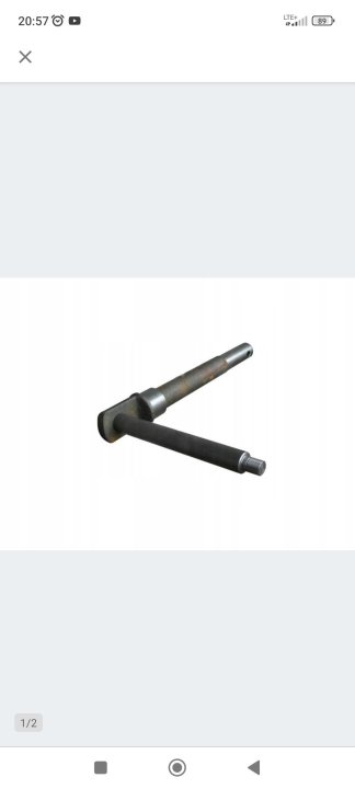

Czy ktoś mi podpowie jaka nakrętka jest na tej osi. Kupiłem nową, ale ci co to sprzedają nie dają nakrętki w zestawie.
