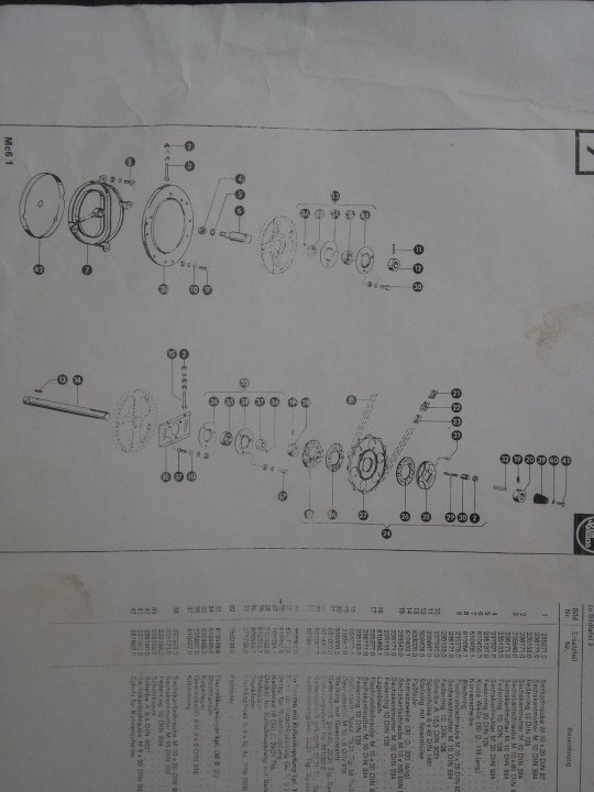

Te pierwsze koło jest niezależne od pozostałych-moze poprostu wystarczy je dobić i zblokować klinem.najlepiej zdjąć pasy i będzie jasne. U mnie pękł stożek na którym jest osadzone łożysko bębna i zluźnił się klin na kole od strony bębna co było przyczyną że pas na pierwszym kole był luźny.a tak wygląda po zdjęciu pierwszego koła

To samo było u mnie-luzny był klin ten na kole od strony bębna

One są dystansowane między sobą trzema rurkami.Odstep w środku może się zmienić najwyżej jak zluźnią się śruby, bądź też rurki wyrobią otwory w kołach ażurowych.Druga przyczyną luźnego pasa jest luz na klinie noskowym którego koła,bądź też wytarte koła ażurowe pod rurkami na wale jezdnym.Trzeba pomierzyć szerokości kół -musza być identyczne.

Na kołach od bębna młocarni czy na kołach na wale jezdnym?mogą być luźne szpilki ściągające koła ażurowe bądź też przesunęły się koła na bębnie młócącym(zluzował się któryś klin- ja tak miałem)opis na poprzednich stronach)

Zgadza sie!dzis rozebralem i okazało się że klin z noskiem na pierwszym kole pod sprężyna był lluzny,rozbierając dalej zauważyłem pęknięty stożek co trzyma łożysko i dlatego pas się luzowal.szukajac po schemacie znalazłem że brakuje mi pierścienia dystansowego i pewnie był przyczyną tego tarcia bo jego grubość to 1cm a a odległość koła u mnie wynosi 50mm,dlatego też tarły kola.to ten z numerem 26-posiada może ktoś taki pierścień?a i dziękuję za zmierzenie odległości
