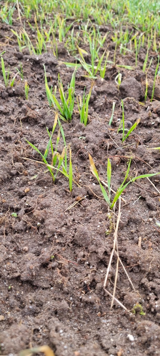

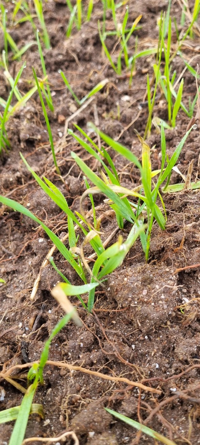

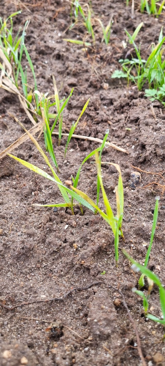

Witam Panów, doradziłby który co jest grane? Pszenica RGT Depot na lekkim torfie, zlikwidowana wieloletnia łąka na jesień. Ph nieznane-czekam za wynikiem. Przedsiewnie 100kg/ha Polidapu, ziarno zaprawione stimem+
