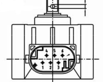

  5. Czujnik zasilany jest napięciem 5V. Pin 1 to (+), pin 2(-), wyjście pin 4.

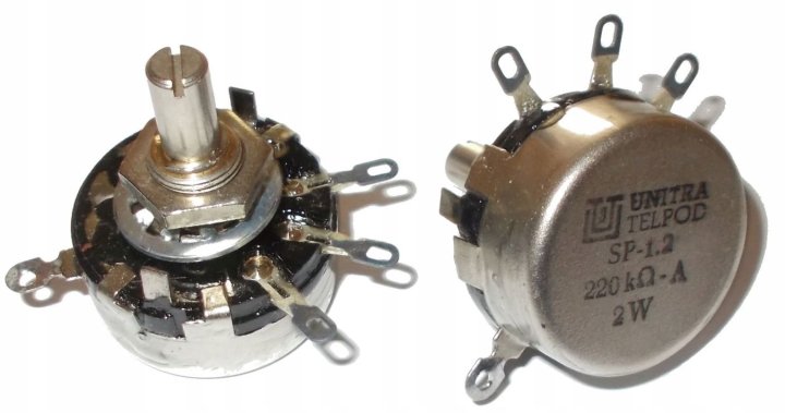

  6. Witam. Każdy, kto interesuje się elektroniką. Podstawa naprawy jakiejkolwiek rzeczy, urządzenia, to znajomość jego działania, funkcjonowania. Na chłopski rozum 🙂 ten potencjometr został wymontowany by nie zrobić krzywdy użytkownikowi i innym, gdyż bardzo prawdopodobne jest nieprawidłowe działanie czujnik wysokości . Istnieje też prawdopodobieństwo, że ktoś go ukradł. W mojej okolicy ukradł by ciągnik a nie demontował potencjometr. 🙂 Pozdrawiam
  7. Nie chcę być złośliwy, ale jeśli tak prostych rzeczy nie potrafisz znaleźć, to problem ciebie przerasta. Wystarczy przeszukać ten portal aby znaleźć odpowiedź lub podpowiedź do rozwiązania problemu. Według schematu tam zamieszczonego wartość potencjometru wynosi 4,7kΩ A. Moc taka sama ja pozostałych potencjometrów. Schemat Massey Ferguson - EHR kody błędów
  8. Nie musi by oryginał. Bez problemu kupisz ale musisz znać jego parametry, które znajdują się na jego obudowie. Przykład
