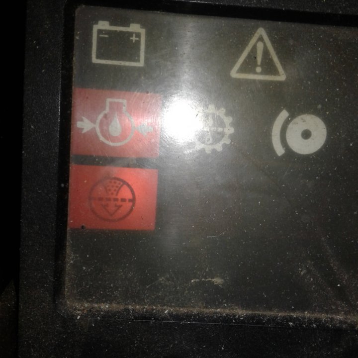

  3. Witam wszystkich już kolejny raz. Otóż w moim cudeńku pojawił się już kolejny problem. Po rozgrzaniu zaczynają mrugać kontrolki które widać na załączonym zdjęciu, a gdy już pojeżdżę tak z godzinę to świecą bez mrugania. Jak dodam mocno gazu to przygasają. Sprawdziłem ciśnienie oleju i na zimnym jest 4 bar, a jak się rozgrzeje to tak spada do 2.8 bar( oczywiście na wolnych obrotach). Czy to awaria czujnika ciśnienia oleju? Pozdrawiam Maciek
  4. Witam, Problem został rozwiązany. Przyczyną "padaczki" był całkowicie zabity filtr oleju który ( na szczęście) wyłapał wszystkie opiłki z wysypanego łożyska tylnej półosi oraz tarczek hamulcowych. Serdecznie pozdrawiam i życzę cierpliwości do swoich maszyn. Maciek
