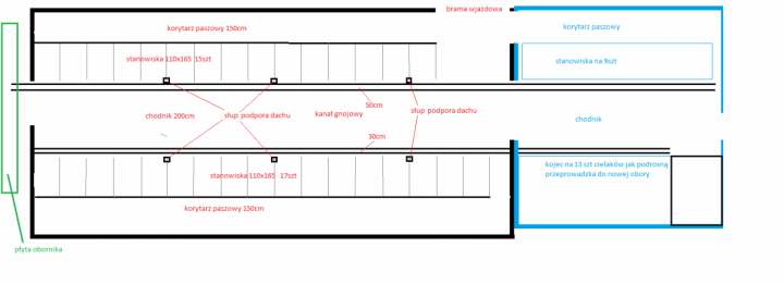

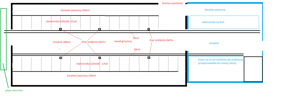

  7. lukbold z prawej czyli przez starą oborę mam rozumieć Wyjazd jest tylko trzeba by było poszerzyć drzwi i problem z wysokością ok 2m Na przeciw wjazdu też można zlikwidować 2 stanowiska i już jest wjazd (tak mi się wydaje) a co do projektu to moja wyobraźnia i plany dlatego ten temat, żeby się ktoś wypowiedział kto ma podobną sytuację lub doświadczenie
  8. Deutz-Fahre-90 raczej nie za bardzo bo jakiś sensowny zjazd musiał by mieć jakieś 10-15m albo i więcej a niestety tam już jest rzeka i d... blada
  9. rotor32http://www.agrofoto.pl/dzial-minimalne-warunki-utrzymania-bydla-2651.php dopuszczalne 165x 115 leszekb 12 m to zdecydowanie za szeroko jak dla mnie brak miejsca przy takiej szerokości to już w ogóle nie miał bym przejazdu za oborę Przejazdówka też odpada ze względu na skarpę Tak myślę jakby powiększyć korytarze paszowe do ok 1,8m kosztem środkowego tylko czy wyrobił bym się mini ładowarką z bramy 3m
  10. W sumie to nie wiem jak ja patrzyłem na te wymiary i wstawiłem 2metrowy jak min. to 1,5 a do obrócenia krów to raczej nie da rady bo płyta jest już zrobiona pod środkowy zgarniacz a tak trzeba by było już 2 sztuki zgarniacza A środkowy korytarz paszowy nie zda raczej egzaminu ze względu na starą oborę (za niska) i brak przejazdu przez oborę (skarpa w miejscu płyty -2,5m) Muszę jeszcze poszukać szerokości mini ładowarek i ewentualnie pokombinować a korytarzami
  11. Witam mam w planach rozbudowanie mojego stadka a co za tym idzie budowę obory uwięziowej na ok 32 szt jeśli możecie to doradźcie co byście zmienili lub poprawili w moim szkicu. Dodam że płyta jest zrobiona w skarpie -2,5m od podłogi obory dlatego wjazd jest z boku obory długość obory to 20m szerokość 10m (niestety takie miejsce) obora docelowo na opasy z możliwością zagospodarowania jej krowami (w zależności od cen mleka po zlikwidowaniu kwoty)
