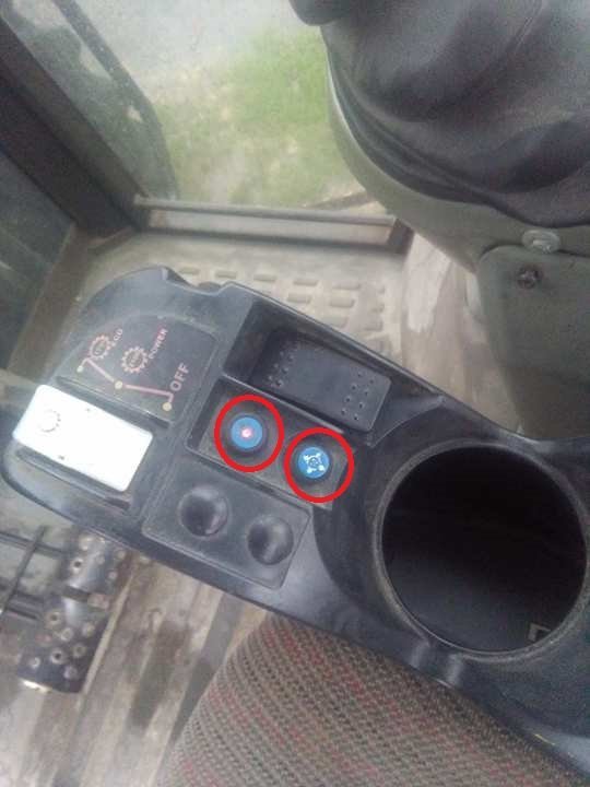

  3. Właśnie ze rozdzielacz nie jest mechaniczny wszystko jest na przyciskach rozdzielacz bosch rexroth na elektrozaworach nie ma nic na wajchy ;P Ale z tego co się dowiedziałem są to przyciski wspolgrające z Datatronic do ustawiania przeplywu oleju a zeby to dzialalo trzeba mieć kompa.
  4. Dzieki... Teraz nasuwa się pytanie jak one działają czyli jak się z nimi obsługiwać?
  5. nic sie nie dzieje w jednym z nich miga dioda.
  6. Witam ma ktoś pojecie od czego są te dwa przyciski ze zdjęcia?
