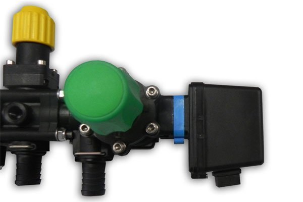

To z tych dwóch sterowników które mam będzie mi potrzebny tylko ten od sterownia hydrauliką? A manometr zostanie czy komputer będzie pokazywał ciśnienie? Ma coś takiego, ale bez tego manometru co tu jest na foto -

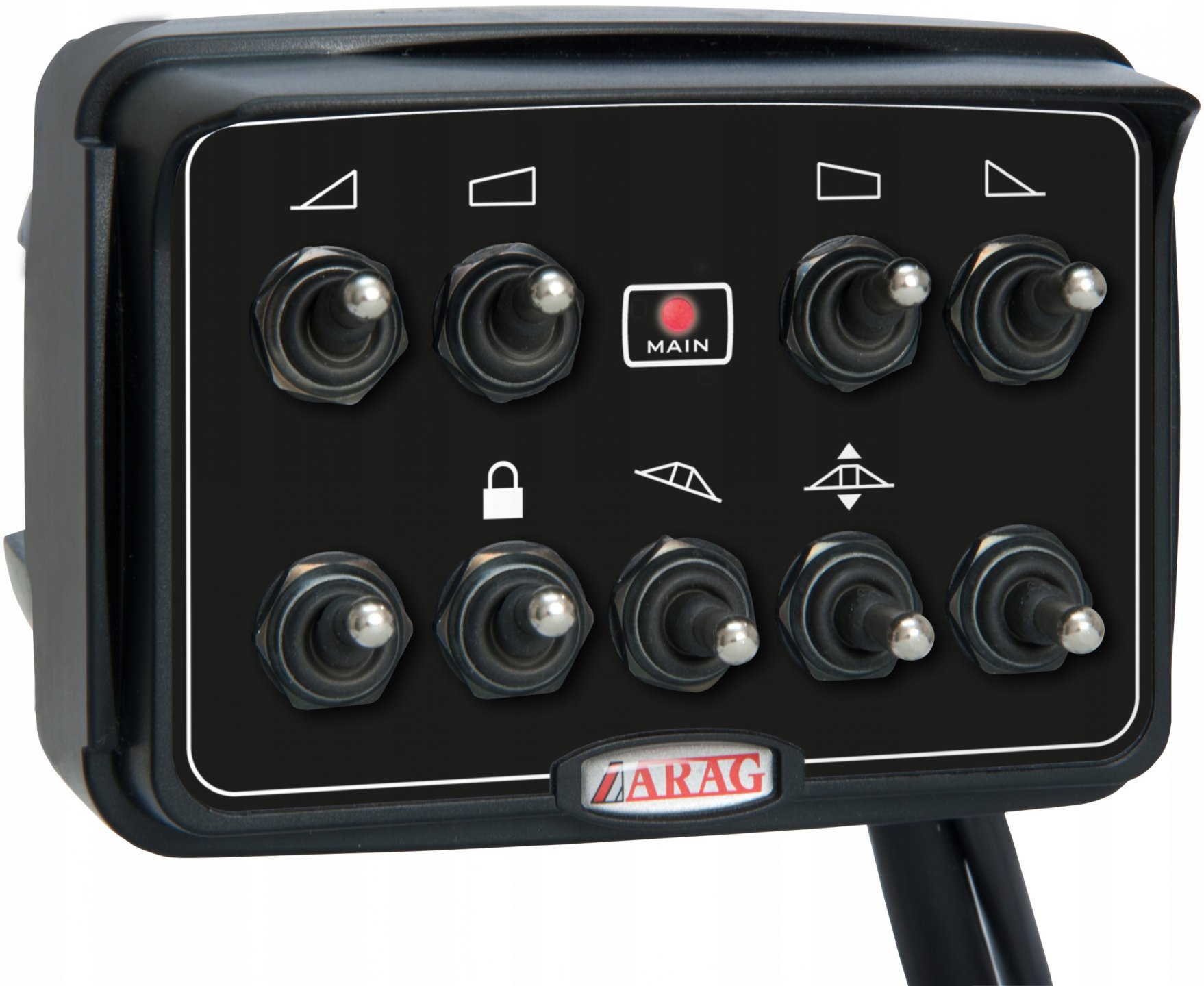

Kłódka na tym sterowniku jest jedna i jest zamknięta. Na jakiej zasadzie to działa? Mam taki sterownik bez tych skreślonych pozycji. https://zapodaj.net/08518c2d544aa.jpg.html

Ktoś podpowie do czego służy ta kłódka na sterowniku?

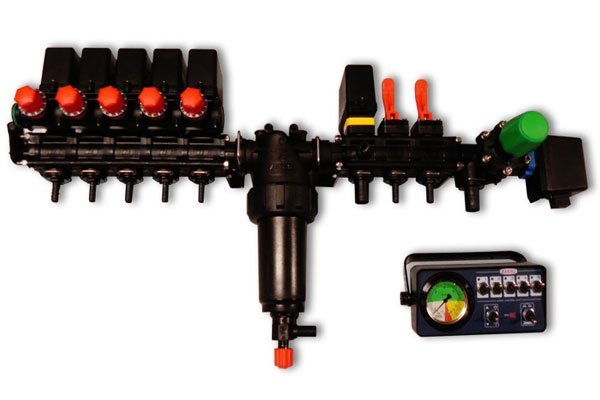

Panowie dziękuję za pomoc już mi się udało wyregulować i po wyłączeniu np 2 z 5 sekcji rozdzielacz utrzymuje zadane ciśnienie :) Na panelu sterownika którym rozkłada się belkę roboczą, unosi się ją itp jest kłódka - do czego ona służy i jak się jej używa? I czy to normalne, że w belce z układem X podczas transportu belka robocza strasznie lata na boki?
A jak go wyregulować bo za bardzo się nie orientuję. Mam na nim obecnie ustawioną wartość 7 (na wszystkich pokrętłach). Pryskałem ostatnio na próbę z ciśnieniem 3 bar i po zamknięciu 1 z 5 sekcji ciśnienie spadło do 2,5 bara. Na YT nic nie znalazłem. Jeśli zazwyczaj będę pryskał z ciśnieniem np. 3 bar to na tych pokrętłach też mam ustawić 3 bary czy ile?
Witam Do czego służą te czerwone pokrętła (5 sztuk)? https://www.promar-zlotki.pl/images/p_00022.jpg?crc=89856124
