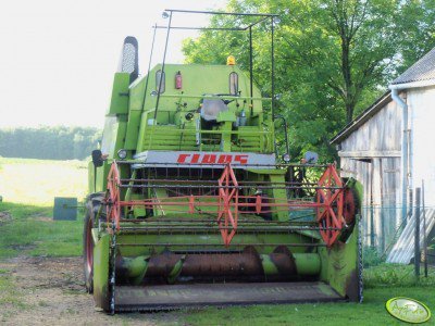

4200zł sam kombajn, 500zł transport, około 1000zł części. Technicznie igła w tym momencie, jedynie taśma odsiewacza zbliża się już ku końcowi, malowanie jest w planach ale to w wolnym czasie. I prawda na moje warunki to wymarzona maszyna do której wszędzie są części na dodatek nie drogie i zasadniczo do wymiany na polu.
