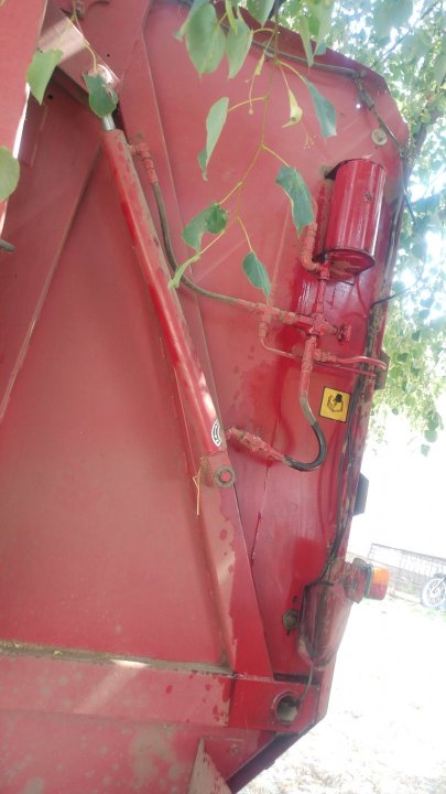

  3. witam, jak nabić ciśnienie do tego układu? jest to układ na 2 siłowniki i zbiornik po lewej stronie.

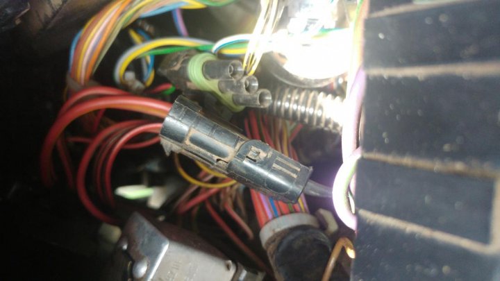

  7. Dzisiaj nudząc się zdjąłem boczki od głównego wyświetlacza, moim oczom ukazała się złączka która była rozłączona, nie wiem od czego ona jest, ale złączyłem ją, po złączeniu musiałem przestawić ciągnik, więc odpalam go włączam 3 bieg ruszam normalnie, przerzucam półbieg wyżej a tu nic, ciągnik dalej jedzie tak jakby na 1 półbiegu na 4 biegu to samo. Zgasiłem go i odpaliłem, wrzucam 2 bieg i wszystko jest jak ma być, ale znowu włączając 3 bieg, znikają półbiegi i ciągnik bez znaczenia na załączony półbieg jedzie z tą samą prędkością. Na luzie nie słychać nawet jak przerzuca te półbiegi. Po rozłączeniu złączki powróciło wszystko do normy, czyli po jakimś czasie rozłącza skrzynie jak się jeździ na 4 półbiegu. W tą wtyczkę wchodzą 3 czarne kable, a wychodzi czerwony i zielony kabel.

  9. Dzisiaj z ciekawości, po rozłączeniu skrzyni na 4 półbiegu zgasiłem i od razu odpaliłem ciągnik, i co mnie bardzo zdziwiło ten manewr, sprawił że case zaczął jechać, ale problem nie minął, ponieważ po przejechaniu jakiś 300m ciągnik znowu stanął. Dodam że dzieje się tak tylko na tym 4 półbiegu.
