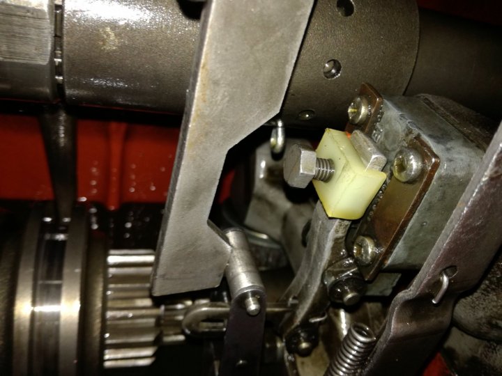

Podnośnik chodzi zacięty był ten zawór (oscylatora).Dzięki formuowicze za inf bo sam bym nie doszedł🖐️🤣.Pierwszy raz to robiłem bo ciągnik kupiony niedawno.Jeszcze raz dzięki.

Wziąłem na siłę wyszedł ten tłoczek na dole.I co teraz

Tak już ściągnąłem

Według mnie ten ruch jest za maly Jak odrece dekielek od smoka będę miał do niego dostęp Chodzi oto że te widełki mają jeszcze miejsce żeby pójść do przodu (czyli zamknąć zawór)

Ta Tulejka przy zaworze na dole ma się przesuwać czy jest na stałe Jak sprawdzić czy ten zawór jest zacięty czy nie

Urwany jest sworzeń od tej dźwigni założę nowy mam nadzieję że to była przyczyna

Teraz jest w pozycji na opuszczanie.czyli wciśnięta do końca Tak przynajmniej mysle

Ale chodzi o ten zawór który jest z tym plaskownikiem.Trzeba wyciągać pompę.

Tak reaguje po przeliczeniu dźwigni pod siedzeniem (podnośnik się zatrzymuje)

Witam mam problem z 3512 A mianowicie kiedy zapalę ciągnik ramiona podnośnika idą odrazy do góry Opadają dopiero po zgaszeniu ciagnika dodam że dzieje się to bez względu na pozycję dźwigni pozycyjnej.
