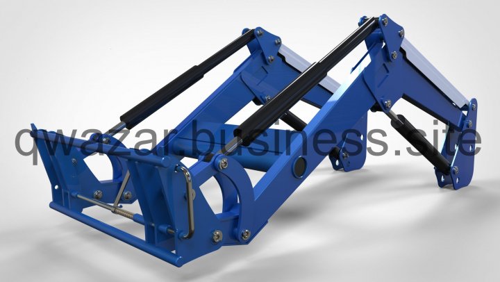

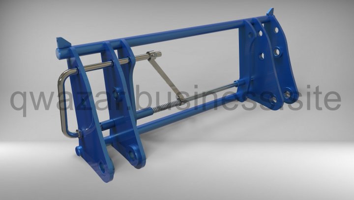

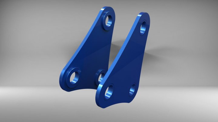

  3. Na zdjęciach pokazano elementy dzięki którym można przerobić swojego TUR-a na ładowacz z euro ramką Elementy palone laserem na euro ramkę to koszt ok 470
  4. Zgrubna kalkulacja Detale palone laserem + tuleje koszt 220 zł (mogę wykonać) Do tego należy doliczyć : Profil 100x80x4 - 2,4 m - 75 zł Profil 70x70x4 bądź 80x80x4 - 1,6 m - 40 zł Profil 60x40 x3 - 3,5 m - 45 zł Rura 60,3 x 2,9 -8,6 m - 106 zł Płaskownik 80x10 - 1m - 18 zł Pręt 25 - 1 m - 12 zł Blacha 5mm 100x285 - 10zł Ceny samego materiału licząc 3 zł za kg Max 310zł + cięcie + gięcie rury 60 (najlepiej poszukać firmy w pobliżu która posiada takie materiały moim zdaniem bez problemu powinni wszystko pociąć i zagiąć za 200 zł) Siłownik 275 zł brutto Posiadając samą spawarkę można się zmieścić w 1000 zł

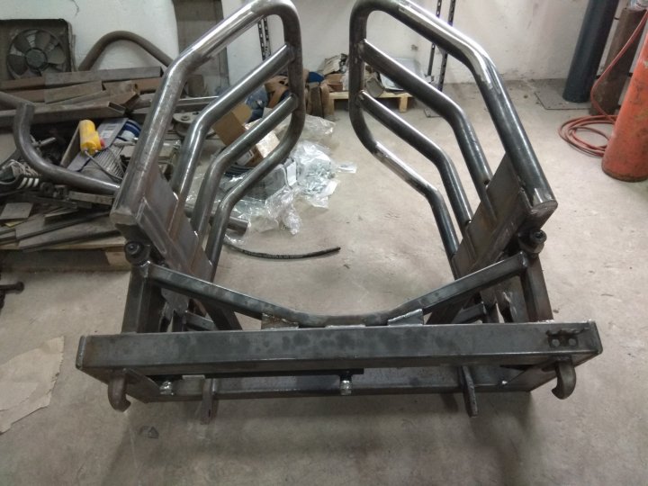

  5. Są ludzie co tyrają za 2 tysiące z groszem cały miesiąc Cały miesiąc po 8 h dziennie już nie liczę dojazdów to można kilka takich ładowaczy złożyć W galerii mam kilka maszyn na koncie więc raczej znam się na temacie
  6. 2 miesiące taki wózek musiałeś mieć słaby plan działania albo długo czekać na elementy W tym projekcie jest opcja zamówienia wszystkich części Więc w opcje wchodzi samo składanie i spawanie wiadomo umiejętności też są potrzebne
