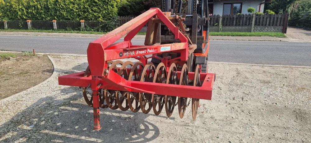

  1. Czy wąski wał campbella ok. 1,5m wystarczy do wyeliminowania pchania się ziemi między kołami w talerzówce przed wałem packera czy raczej nic nie zmieni. Przy ustawieniu talerzówki tak by zagarniała tylko ślady ciągnika do siewu ciągnie się góra ziemi na lekkich ziemiach a na glinie ledwo drapie

    Dokładnie, ale Campbell czy jakiś Crosskill?

    Posiadam agregat uprawowo-siewny Agrotom ATSN, niestety z Packerem. Mam problem z sianiem prosto w orkę, ponieważ pcha się cholernie ziemia. Czy zmiana wału na ceownikowy lub daszkowy wyeliminuje pchanie się ziemi, gumowy chyba odpada bo talerzówka chodzi też po ściernisku. A może jakiś wał na przedni tuz, np. Campbell? Ziemie takie jak na zdjęciach, co 50-100 metrów co innego, od 3A do wpół do siódmej.
