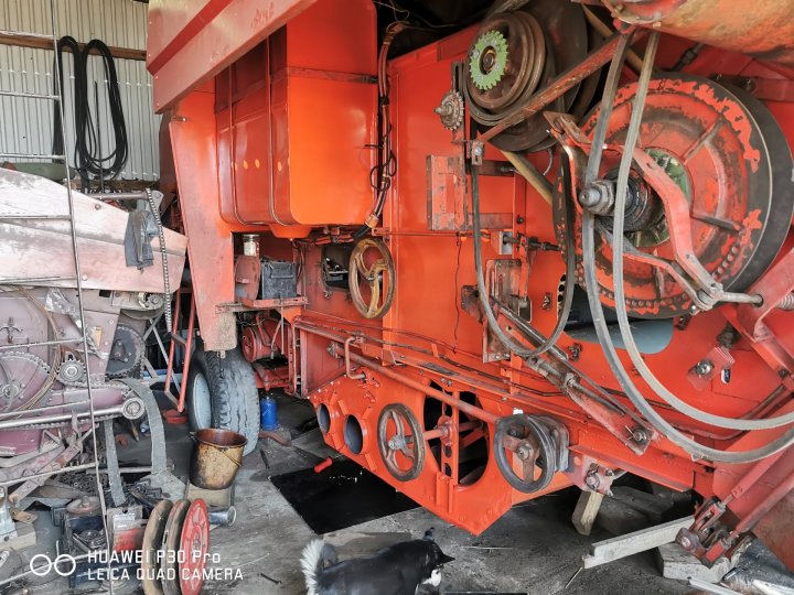

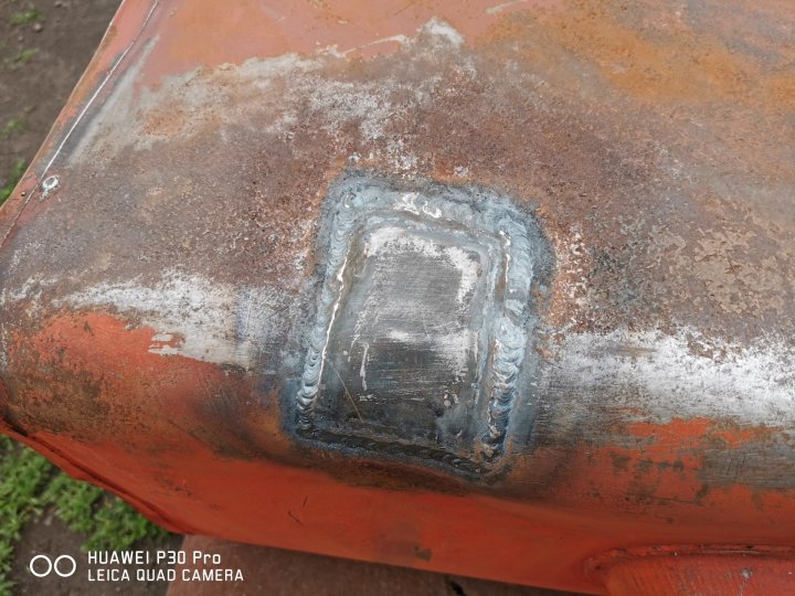

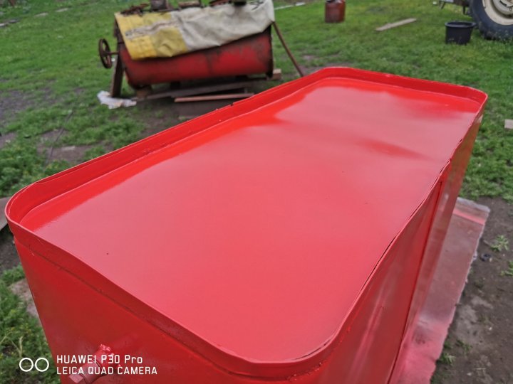

  1. Witam. Zbiornik naprawiony zamontowany zalany i nie cieknie. Mam nadzieję że wytrzyma i jeszcze trochę posłuży. Jeszcze kilka fotek

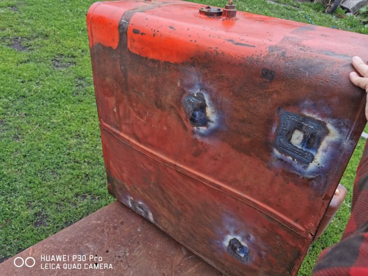

  4. dario761
    Bizon Rekord Z058
    Po demontarzu zbiornika paliwa

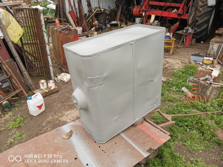

  6. dario761
    Bizon Rekord Z058
    Po podkładzie
