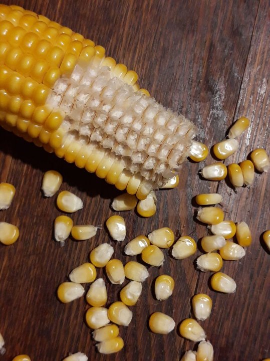

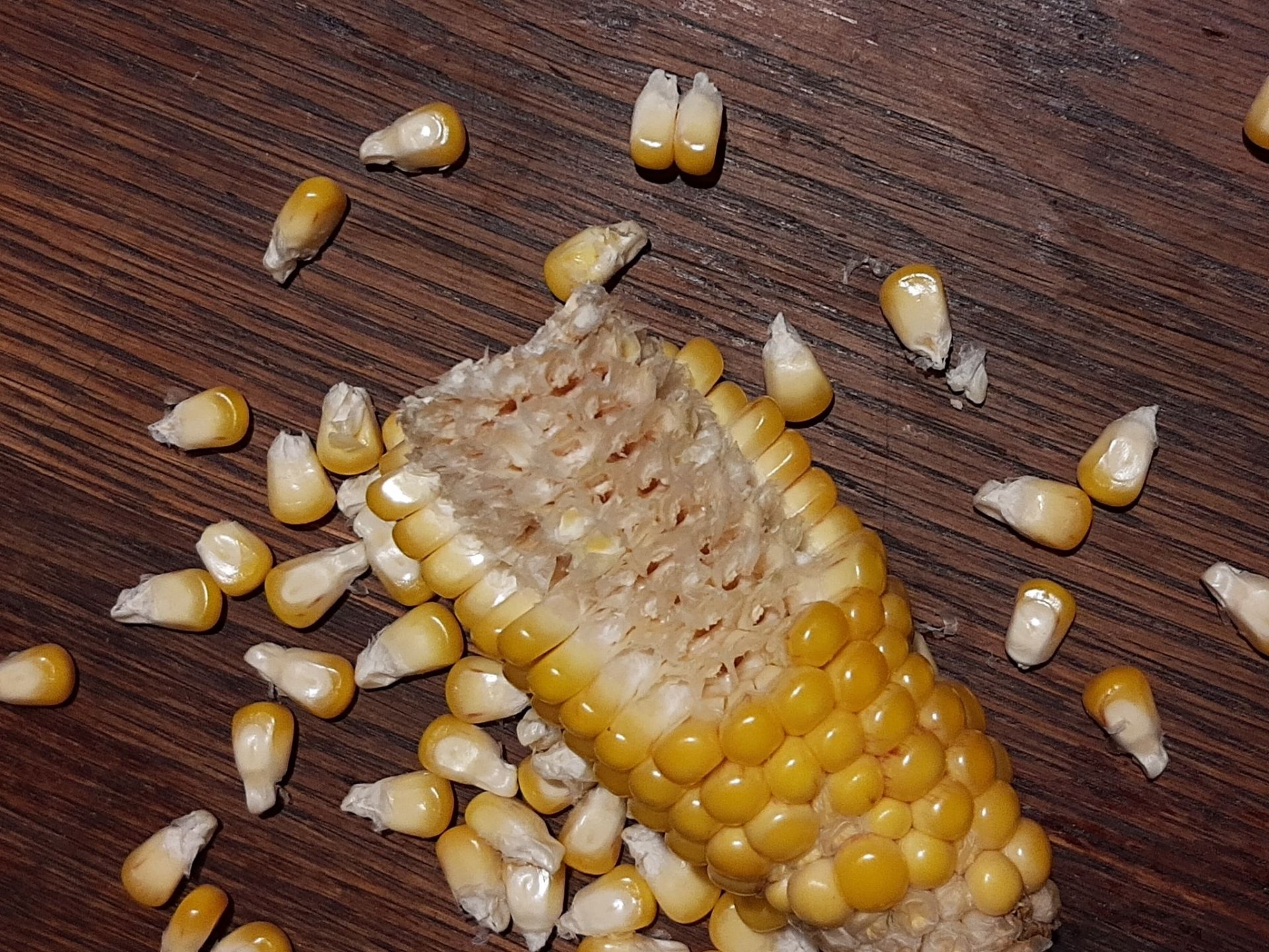

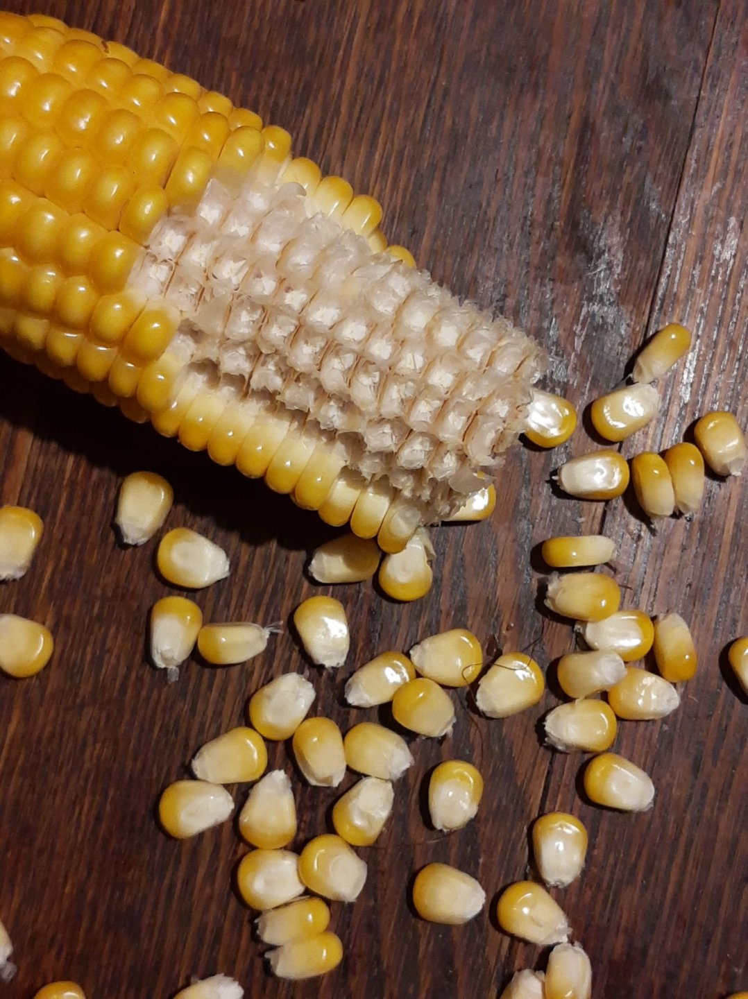

W załączeniu zdjęcia kolb i ziarniaków z wczoraj (niedziela), jak nacisnę z czubka wychodzi jeszcze mleko. Sieczkarnia zamówiona na środę. Zastanawiam się czy nie odwołać bo może być trochę za wcześnie. W poniedziałek-środa temperatura ma być powyżej 25 stopni, dużo nie pomoże ale troszkę jeszcze dojdzie. Co myślicie?

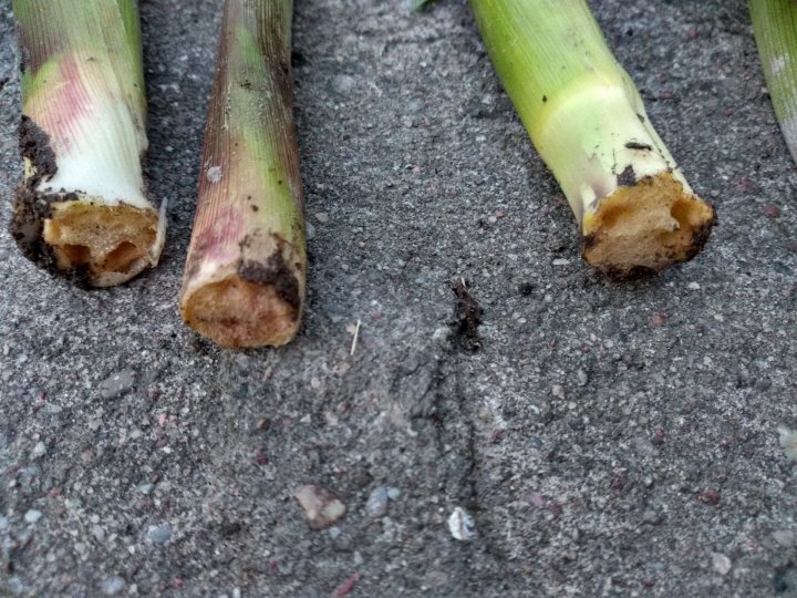

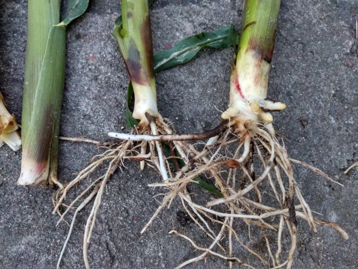

Witam. Proszę o pomoc. Rośliny z korzeniami już mocno przechylone, a mnóstwo na polu leży. Po wyciągnięciu roślina jest całkowicie odcięta od korzenia na granicy z ziemią do 1cm w głąb. Od ploniarki pryskane, jedyne co zauważyłem to mnóstwo czarnych mrówek wokół roślin porobiło kopczyki i są praktycznie przy każdej roślinie. Co to może być za cholerstwo? Drutowiec? Czy da się ją jeszcze uratować i jeśli tak to czym?

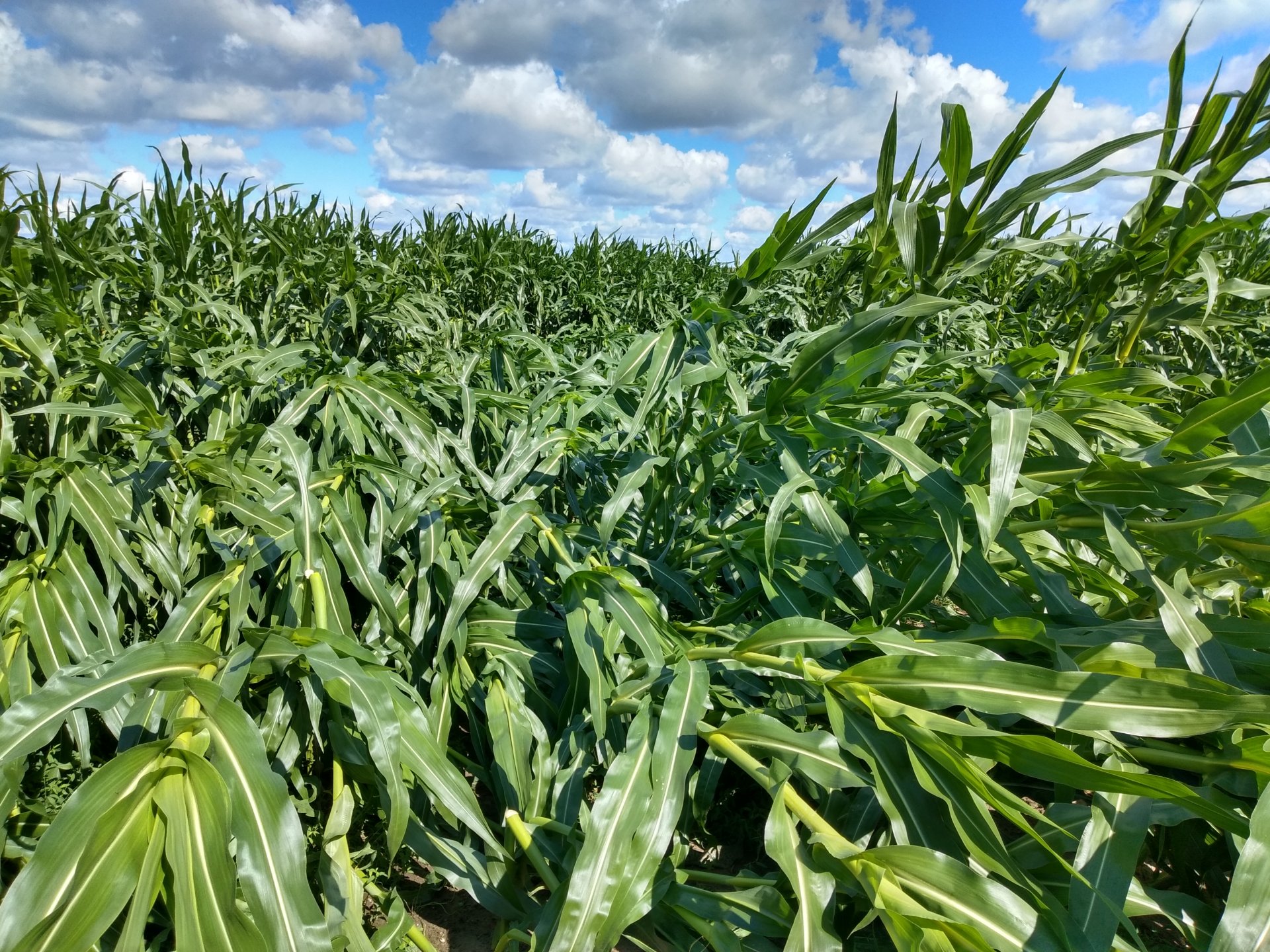

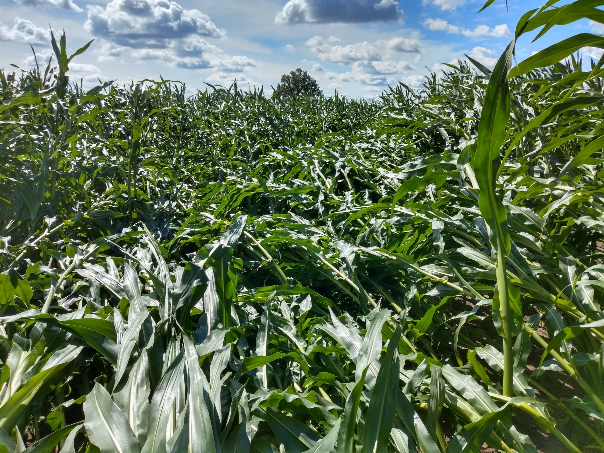

U mnie po mustangu to samo. Przechylona, niektóre prawie leżały i lekko poskręcana (pryskana 4-5 lisci). Poleciałem 5 dni później od ploniarki bo sporo jej było i myślałem że to główna przyczyna + siarczan, mocznik, optysil, potem powtórka siarczan, mocznik, dr Green kukurydza i jest dobrze. Teraz zaczyna się zwijać ale to juz z braku wody.

U mnie też się przechylała, ale zauważyłem sporo ploniarki więc pomyślałem, że się skręca właśnie przez to. Opryskałem i dodałem jeszcze odżywki + optysil. Zobaczymy co będzie
