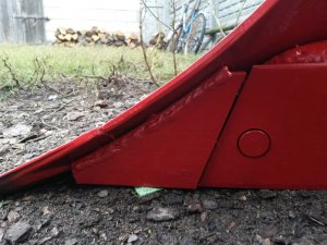

  1. Ścinacze są dedykowane to tych odkładnic i mają specjalny uchwyt. Do standardowych odkładnic nie będą pasować. Lemiesz firmy Agro-wikt 1023 prosty, zakupiony na popularnym serwisie aukcyjnym w cenie 40,90zł. No według mnie jest lepiej. Ładnie odwraca, a ponieważ ścinacz jest wyżej, pług ma mniejszą tendencje do zapychania np resztkami słomy. Co do oporu dla ciągnika to ciężko się wypowiedzieć, bo wystarczy inna wilgotność ziemi i już zupełnie inaczej idzie robota. Natomiast w kwesti oporów muszę przyznać, że nie doceniałem roli płóz. Poprzednich płóz prawie nie było, przez co trzeba było siłować z kierownicą, a żeby ciągnik jechał prosto koła musiały być skręcone, a te powodowały dodatkowe opory. Z nowymi płozami ciągnik jedzie tam gdzie skierowane są koła. Nie zaginęła, po prostu 30-stka nie poradziłaby sobie z trzecią Moim zdaniem to czy pług jest "radłem" czy pługiem, zależy też od tego czy jest prawidłowo ustawiony.
  2. Dedykowany do tych odkładnic. Odkładnice, piersi uchwyty i ścinacze zamówione z firmy Awemak. Zestaw na jedną skibę to koszt 155zł
  3. Wszystko się zgadza . Zostało farby w pistolecie, dlatego odkładnice dostały warstwę antykorozyjną.
  4. Dzięki za troskę, lecz nie potrzebnie się martwisz. Za kwietnik robić nie będzie 😛

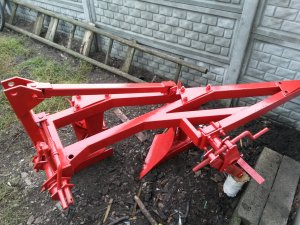

  5. Micha3l
    Pług Unia Grudziądz
    Dospawany uchwyt do koło podporowego aby odsunąć je od skiby

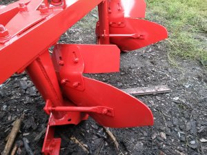

  6. Micha3l
    Pług Unia Grudziądz
    Kupiona podpora nie spełniała swojego zadania. Dopiero po ukształtowaniu i dospawaniu pręta zaczęła podpierać lemiesz i pierś

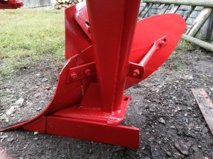

  7. Micha3l
    Pług Unia Grudziądz
    Widok odkładnic, piersi pół śrubowych oraz przystosowanych do nich ścinaczy

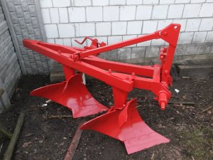

  8. Micha3l
    Pług Unia Grudziądz
    Co zostało zrobione: -wymiana odkładnic,piersi na pól śrubowe oraz przystosowanych do nich ścinaczy -montaż nowych lemieszy, płóz, podpory lemiesza i piersi -dorobione nowe wsporniki odkładnic -skasowane luzy na wieżyczce -dospawany uchwyt do koło podporowego aby odsunąć je od skiby Do dokończenia: -koło podporowe - w miejscu 3 skiby przykręcany kosz na napotkane kamienie
